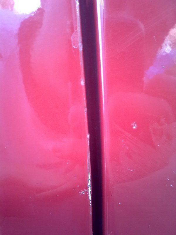

Gegee2011-03-25 18:36:20 // 45638
160 ezer km van a vasadban. Jár télen, nyáron, ezt ne feledd! Polírozás a kavicsfelverődést és a festék hiányosságot nem fogja megszüntetni! A polír a fényezésben lévő sérüléseket javítja. Ha a sérülés elér az alapozóig vagy fémig azon már nem egyszerű a javítás. 2 megoldás van, az egyik, h ráfújnak, ami nem szerencsés, de olcsóbb, mint a 2. lehetőség, h lecsiszolják és újrafestik. Nem vagyok fényező, de políroztattam már a vasat párszor. Ott rám ragadt ez-az. :)

Ma kívülről végre teljesen letakarítottam az autót (belül csak kézzel amit lehetett, porszívóra már nem maradt apróm...:), és a takarítás végén lőttem pár képet, amik kissé aggasztanak:
Ezeken valami fehérig (alapozó?) nincs festék. :/ Az első kép az ajtó, előző tulaj szépen nekicsaphatta valaminek, a másik kettő pedig a másik ajtó és a tető, ami a legaggasztóbb. :/ Áprilisban vinném polírozni az autót, ezekkel még lehet, illetve segíthet valamit rajtuk?? :/ Ha 10 év múlva is vezetnem akarom az autót, gondolom nem ártana majd újrafényeztetnem, igaz? :(
Ez pedig az alja:
Alvázvédelmet is illene csinálni, vagy ezt csak én parázom túl? :/
