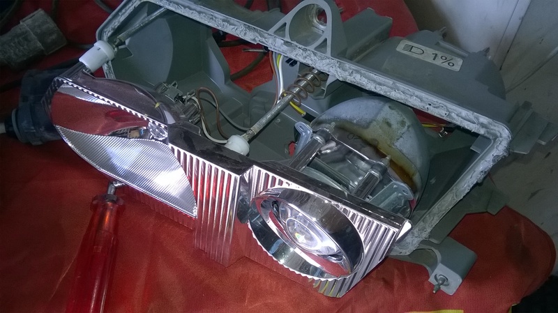

V.Tomi.145-146 🍀2016-09-04 16:32:16 // 137949
Örülök hogy segíthettem. Én is sokáig lefelé világító lámpával jártam :)
HaNGyA2016-09-04 13:33:00 // 137948
Alfaboooy!
Egyszerű és hatékony!
Gratula az ötlethez és köszönöm a törődést! :-)

Szia. Nekem a műanyag helyett lett bele rakva egy hosszú menetes szár (hegesztéssel a 'kutyacsonthoz') anyával a végén. Nekem be vált ;) Holnap lefotózom kívülről.

Szia Mindenki!
Egy régi, klasszikus slágert tennék fel újra...
Az első lámpáimban elpilledtek a műanyag állítócsúszkák.
Született erre már valamilyen tuti megoldás?
Emlékeim, még évekkel ezelőtt volt itt egy, talán tatai cartárs, akinek volt valami "örökéletű" megoldása.
A válaszokat is előre is köszörű!
