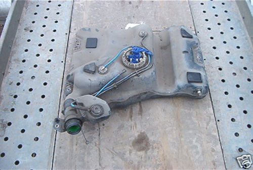

Kulcsos tanksapkánál általában a kulcslyuk a szellőző. Valamennyi szellőzés kell neki, a túl nagy vákuum nem használ. Eltömődés a hiba oka, fújással orvosolható.
Alien42011-09-15 15:24:47 // 124379
nekem is vesz egy mély levegőt amikor nyitom... visszaköpi a benyát... én lassan nyitom... elforgat, vár -nagylevegő- aztán sapka le
eddig nem volt vele gond

Barni1472011-09-15 11:10:32 // 124377
Akkor nincs tippem , majd a szakik megmondják.
Visszaolvasva a topicot : valamennyi vákumnak kelle benne lenni , hogy a benzingőz visszavezetés működjön. Nekem pl néha benzinszag jön a töltőnyílás felől és soha nem éreztem vákumot.
De tudok F es Astráról amiben eltömődött a kis luk a tanksapkán és megállt , mert összeszívta a tankot.

Bilux2011-09-15 08:27:07 // 124370
Szevasztok!
Mostanában tanksapka levételkor akkora vákum van a tankban, hogy a hirtelen beszívott levegő miatt ki-kifröccsen némi benya is. Gondolom ez marhára nem egészséges dolog. Na most merre találhatom a tanszellőztetőt vagy hogy hívják?!
Talán az dugulhatott el...
