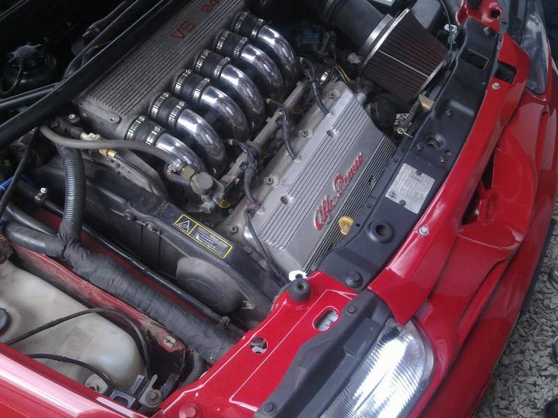

Béci Ɨ|ѯ2011-04-17 17:47:50 // 120101
45 v6? Uh... Mehet rendesen. :-)
