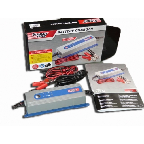

"ez a tipus 6 amperrel tud tölteni, vagyis egy 55Ah-s aksit kb 10 óra alatt tud feltölteni."
Ez a típus nem feltétlenül tud 10 óra alatt feltölteni egy akksit. Az ok egyszerű: A töltőáram a töltés előrehaladtával egyre csökken. Vonatkozik ez minden hasonló elvű (olcsó) töltőre. A LED-es kijelző ne tévesszen meg. Ez egy primitív saciométer. (Még talán rosszabb is, mint egy analóg műszer, amitől Warbi tart.)
mreni, a te töltőd egy CTEK klón. Ez a töltők között a következő lépcső. Ha nem toltak el semmit a kínaiak, akkor sokkal akku - és elektronika - barátabb ez a töltő, mint az előbbi kategória. (Absaar, Bosch és társai.)
Akinek van tizenpárezerFt-ja egy jó akkutöltőre mindenképpen az XS3600-at ajánlom. (Mint Piritutól megtudtuk, a Fétis Kft. forgalmazza Mo-n.) Ez a beruházás mindenképpen megéri.

Driver2010-12-12 21:02:31 // 115209
oké. köszi a tanácsot. amúgy az akksim pont 55Ah, eltaláltad :)) dfg a telesámán :D
ez a töltő jónak, közepesnek számít, vagy csak egy kis otthoni móricka szar, ami az elmegy kategóriába sorolható? :)

ez a tipus 6 amperrel tud tölteni, vagyis egy 55Ah-s aksit kb 10 óra alatt tud feltölteni. ha kicsit kevesebbel tölt, akkor több. hagyd rajta egész éjszaka, kárt nem csinál.
