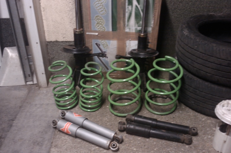

Tyler2011-11-25 19:34:46 // 125858
sziasztok! felraktam az említett rugókat, lengéscsillapítókat az adok-veszekbe, +2 odaadok ajándékba, ha érdekel valakit:)
http://alfaamore.hu/adokveszek/30566
