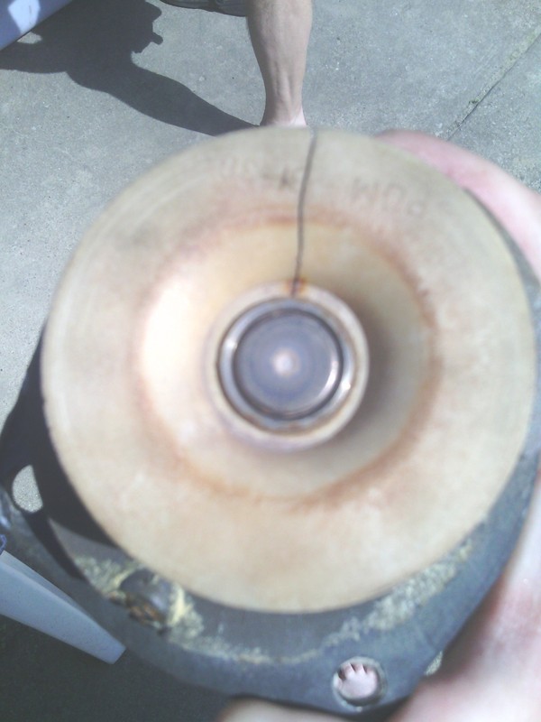

Akkor lehet azért lesz vele szerencsém mert nem napi használatos az autó :) Hétfő és Péntek az igazán amikor közlekedek vele. Meglátjuk, h mi lesz.
Én mire hazaértem addigra az csere alkatrész már otthon volt az autó pedig darabokban. Én különösebben nem is tudtam vele foglalkozni, h mi kerüljön bele mert csak akkor szembesültem az egésszel mikor innen Debrecenből hazamentem.
Bírja amíg bírja. Ha tényleg 1hamar megmegy akkor jó lesz "tanulópénznek" és legközelebb nem követünk el ilyen "hibát". Ami a lényeg, h most nem hagy ott úton útfélen. ..... lesz még vele munka rendesen .....

Atttis2013-04-29 23:17:45 // 131451
Nem hiszem hogy az miatt a repedés miatt forralta. Inkább csak a termosztát miatt. Nekem is még gyári van benne 190 ezret ment eddig, de már van hangja, ha jól hallom.

Dokika2013-04-29 12:59:28 // 131434
Egy teljesen ugyanolyat raktunk bele. De ha az is bír 16 évet akkor erről 1 darabig nem fogtok hallani panaszt tőlem :D

G-Burt2013-04-29 08:13:49 // 131432
Én mondtam. Remélem fémlapátost raktatok bele.
pb_2013-04-29 08:02:08 // 131431
Vár6ó volt, ahogy már Burt is írta. Az ilyen vízpumpáknál gyakori típushiba ez.
