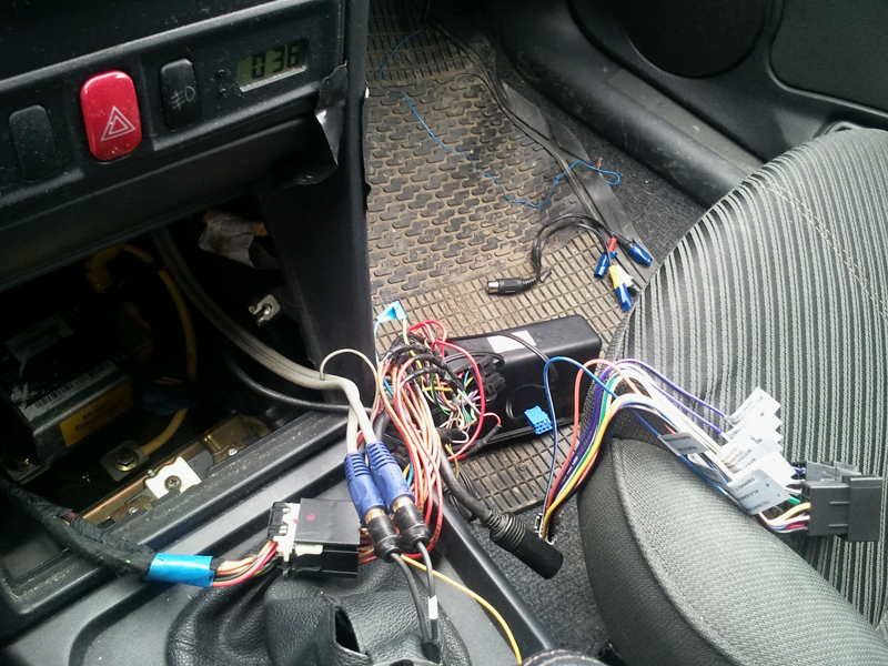

GTPeti2011-03-05 14:07:04 // 12629
Az erősítőt nem csak az RCA kábelen keresztül kell csatlakoztatni, hanem egy ún. Remote szálat is oda kell vezetni.
Vagyis az ISO csatlakozó megelelő (ld. rádió manualja) pontjára ráforrasztani és az RCA kábel mellett elvinni az erősítőig. (Sok RCA kábelen emiatt van középen egy vékony vezérlőszál.) Az erősítőn pedig a Rem v. Remote bemenetre kell kötni.
A rádió rész talán azért nem szól mert:
- nincs csatlakoztatva az antenna
- aktív antennád van és nem kap remote jelet
Utóbbi azt jelenti, hogy az autó ISO csatlakozóján máshol van gyárilag a Remote szál, mint a rádiód oldalán. (Az autó csatlakozójában át kell tenni a megfelelő helyre. )
Ismét érvényes: nézd meg a rádiód bekötési útmutatóját.

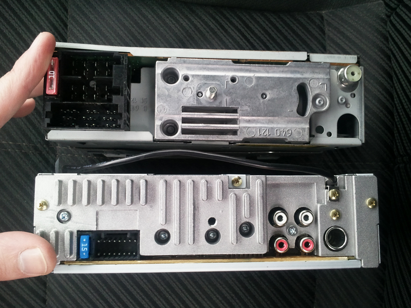

aatis2011-03-05 13:57:41 // 12628
A mélyládát a két jobb oldali lukba dugtam (piros, fehér), viszont nem kap áramot. Legalábbis az erősítőn nem világít a power led. :)
A rádióhoz pedig az a tippem, hogy a 2. kép alsó lejátszó jobb alsó sarkában lévő lyukba kellene valami átalakító a rádió csatlakozójához. (na ezt jól megmondtam :) )
Meg azt mondták az extreme digitalnal (ott vettem), hogy lg szakszervizzel kell beszereltetni, hogy a garancia megmaradjon... jófejek... még fizessek ezért +ba? Bár ha nagyon nem akar sikerülni, akkor sajna ez a megoldás marad. Igaz, hogy nem tudom hol van Debrecenben ilyen. :)
GTVili2011-03-05 13:31:52 // 12627
ISO csatlakozóval szólnia kéne....mint ahogy minden másnak.A mélyládát gondolom az RCA-kra dugtad.....
Az hogy a rádió miért nem szól.....rejtély.....?
aatis2011-03-05 12:07:00 // 12626
Tegnap vettem egy LG LCF600UR típusú lejátszót.
Most be is akartam szerelni, de valahogy nem akar összejönni. A mélynyomó és a rádió nem szól. A többi hangfal rendben teszi a dolgát az új fejegységgel.
Esetleg ötlet, hogy melyik kábel hova való? :)
Felül a régi, alatta az új fejegység.
Szintén felül a régi, alul az új.
Kábelek... :)
Kábelek... :)

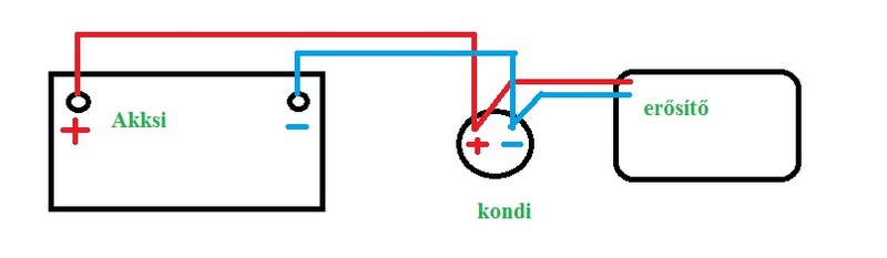

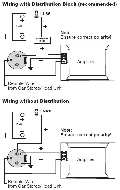

Szabeee2011-03-01 22:19:02 // 12604
hát én simán csak úgy csinálnám, hogy aksitól jövő + a kondi + pólusára, onnan rögtön az erősítőre.... és a - pólussal is ugyan ez...
pl így:
az előző rajzot pedig erről az oldalról másoltam be
pl így:

GTPeti2011-03-01 21:55:17 // 12596
Az előbbi kritika a felső ábrára vonatkozott. Az alsónak a pozitív fele rendben van. A negatív viszont nincs.
GTPeti2011-03-01 21:53:41 // 12595
Ezt egy hozzánemértő rajzolta.
A kondenzátornak nem egyszerűen párhuzamosan kell lennie az erősítővel, hanem az "generátortól folyó" áram útjában. Csak így tudja hatékonyan "fedezni" az áramimpulzusokat.
Az én kondenzátorom is fordítva van, ezáltal a rajta lévő kijelző is. Ez nem fontos. A rendszer ui. hangra van optimalizálva és nem show-ra. (Mellesleg egyenlőre nem is látszik az egész.)
