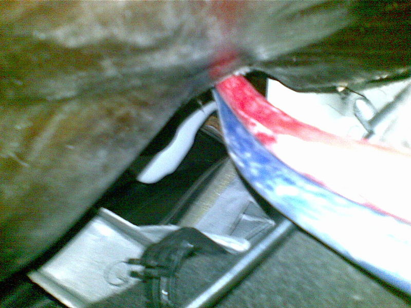

GTPeti2011-02-20 21:23:40 // 12431
"be lett fújva szilikonnal"
Az enyhén szólva nem vmi profi megoldás...
1. A lemeznél el fog engedni a ragasztás (a rázkódástól)
2. Akkor nem fog hermetkusan tömíteni
Eddig mindig gumi vezetékátvezetőről (gumidugóról) volt szó. NEM véletlenül.

Szabeee2011-02-20 20:33:17 // 12423
ugyan az nincs a képeken, de be lett fújva szilikonnal
Piritu - 1.000.0002011-02-20 20:30:58 // 12422
Legalább a lemezátmeneteknél nem ártana valami pótszigetelés, védőcső. A lemez pereme elvághatja idővel a szigetelést.

GTPeti2011-02-19 18:57:54 // 12411
OK, feltétlenül csinálj pár olyan képet, ahol nem csak a gumidugó látszik, hanem az is, hogy pontosan hol van!!
Szabeee2011-02-19 18:52:42 // 12410
én is ugyan ezt a furatot néztem ki magamnak!
muszáj átférnie a kábeleknek :)
GTPeti, ha gondolod, én is csinálok majd képet....
