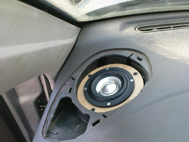

GTVili2011-03-19 21:05:18 // 12781
Egyébként DLS.....de mindegy. Mivel 100Hz felett volt vágva,teljesen felesleges lett volna dobozba rakni.
Tehát igen....az a magas helye.
Dj.Vince2011-03-19 21:03:23 // 12780
Ennek a DLD-nek csináltál egy reflex dobzt,vagy csak a magas helye?

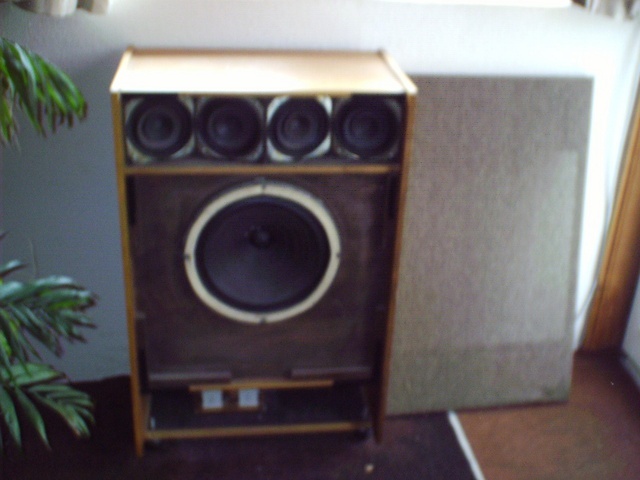

A hangszórógyártók az egyszerűség kedvéért szoktak adni ajánlást a térfogatra. Úgyhogy kiindulópont legyen az ár, ezekután hangszórót választani és akkor már át tudod faragni a ládikát. Megfontolandó választás lehet pl. Piritu JBL-je, vagy Szabeee új tányérja.
vm2011-03-19 20:46:15 // 12772
Arra is gondoltam, hogy átépítem azt a nagyládát, csak akkor már méretezném is valami alapján, nemcsak úgy hasra ütve.
Merthogy leltem a neten üres ládákat, de max. 30-as vajlingokhoz.
GTPeti2011-03-19 20:37:52 // 12771
Akkor zárt ládát használnék. A 30cm-s hsz. optimális méret.

GTPeti2011-03-19 20:31:47 // 12768
Van az autódban síalagút?
(Nekem is DLD-m van, de zárt.)

vm2011-03-19 20:25:45 // 12766
GTPeti2011-03-19 20:22:28 // 12765
Én más hangszórót használnék a helyedben.
vm2011-03-19 20:12:10 // 12764
Héjjjjaaa!!!
Ez az!
Csak nekem más membránt tettek bele, azt a hullámosat.
Pontosan ilyen ládát is kaptam annó hozzá. Állítólag az Ifiparkban használták, míg szét nem szaggatták a hangszórókat.
A négy magasat kivettük, ment a helyükre két piezo, (később le is vágtuk azt a részt) és azon basszusgitároztam.
Aztán mikor letettem a lantot, akkor faragtuk a vajling köré azt a ládát a 164 puttonyába.
Szóval akkor van ebben a mosótálban fantázia?
Ez az!
