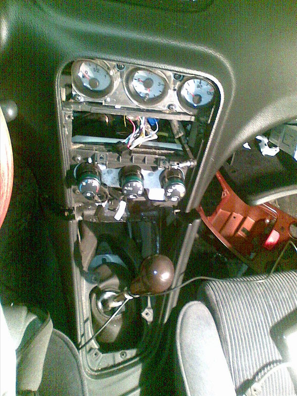

Csomagtartó project.... én ezt teszem a design és látványosság oltárára :) ezen a tartón lesz majd az erősítő, a LED-ek felett

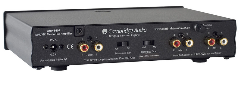

Ez sem hosszú, amekkora gyárilag rajta van a Reloop lejátszón, meg ami a RA6363 hátuljából jön kanóc. Középen meg van egy iker-RCA toldó..
Persze itt jön az, hogy az erősítő hátulján nincs földelő csavar, ami amúgy szokott volt lenni a jobb típusokon (Orion...).
Tényleg az lesz az igazi, ha külső RIAA-t használok :)

Háát, nem is szokás hosszú kábelen vinni a "törékeny", néhány mV-os jelet. ;)
kando.2011-02-21 22:41:00 // 12450
Nem annyira autó hifi, de hifi.. Szóval hogy lehet megoldani, hogy a lemezjátszó ne búgjon? :D
Próbáltam már mindenféle variációt, de vagy nem jól földelték az erősítőben a RIAA-t, vagy összeszed valamit a lakásban, vagy nem tudom... Szerintem építek egyet mindjárt a lemezátjszóhoz, hogy ne kelljen hosszú kábel és a végfok felé már vonali jelszinten menne a zene.. :)

Szabeee2011-02-21 20:32:04 // 12445
hát... nem volt sok dolgom :D...
lemértem, hogy a remote szálon mennyi feszültség jön, álló motornál 11,2 V volt.... az jó?
