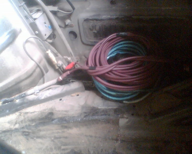

A patentok nekem is törtek, ráadásul én a "nem szarozunk" elvet vallom, ha már törik, törjön az összes: felszedtem mindkét oldalt, és a B-oszlopokat is.
A négy ajtóba így került a négy kábel. A Molex-eket kikerültem, az ajtóhatároló külső felénél gyömöszöltem le őke, úgy néztem, hogy nem ér mozgó / forgó alkatrészhez, ha meg véletlenül mégis, akkor egyrészt van védelem az erősítőben, másrészt pedig még mindig ráérek akkor szétbarmolni a molexet.
A tápkábelt nagyon élveztem, vastagabb, mint az ujjam. Pont elég volt az öt méter hátra. Azt, hogy hogy kötöm még rá az akksira, nem tudom, de van pár ötletem.
A kondinak is kéne vennem egy tápelosztó dobozt, és egy méter, lehetőleg egy számmal vékonyabb tápkábelt, mert ami késes csatlakozót a 100A-s Dietz-hez adtak, az túl nagy ahhoz, hogy az erősítőt tápláljam vele. :-)
