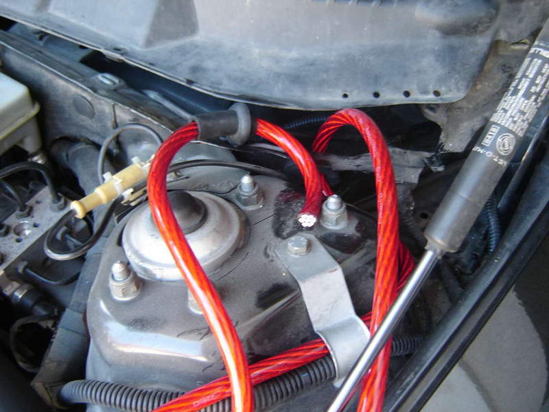

Ó bazzeg, én nemrég húztam el hátra egy 156SW-ben a kábelt.
Nem kívánom senkinek. A hátsó küszöböket mindkét oldalon eltörtem, az elsők három patentje közül mindkét oldalon a két első eltörött (nem a patent, hanem a küszöbben a felfogatása), a B-oszlop borítások is csak törve jöttek le.
Büdösmód berágtam erre a fos műanyagautóra. A gtv belsejét 25 éves korában is szét tudtam szedni roncsolásmentesen, ezt az öt éves plasztikhányadékot meg nem. Ideg agyonb@szott. Lehet hogy én vagyok béna, vagy én nem tudok valamit amit a nagyok, de könyörgöm, ne legyen már egy autó bűvöskocka...
Na mindegy, a 100A-s Dietz kelgyó beköltözött:
Hasonlítsd a kábel átmérőt a torony csavarjaihoz :-)) A képen mellesleg az látszik, hogy Viktorka milyen hülye volt, amikor a géptető teleszkópját körbekábelezte... :-))))
húzhattam ki az egészet.
