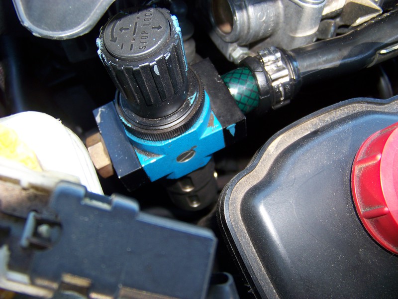

Kristyon2015-05-07 08:49:01 // 28524
Hali! Én egy ilyennel próbálkozom, ez egy a pnematikos sablonoknál használt levegő előgészítőnek a szűrő és nyomásszabályzó oldala egy kicsit kibelezve, hogy minél kisebb legyen a levegő ellenállása. Olajcserétől olajcseréig idáig sem kellett után töltenem, de talán egy kicsit nyugtat a dolog, hogy kevesebb olaj csapódik le a szívóoldalon. Nem is valami sok olaj gyűlik benne össze, olajcsapdának szerintem elég.
Ahol dolgozom, onnan egy leselejtezett sablonról sikerült megmentenem.
Talán a képekből kivehető, hogy hol helyeztem el, termászetesen a szelep is bent maradt, ami nem engedi, hogy esetlegesen olajat szívjon fel a motor...
.......................2015-05-07 08:46:49 // 28523
Ha kiengeded a motortérbe a kartrgázt a fele bemegy az utastérbe
Aztán beszívod ,tetüdőzöd
Nem túl egészséges
Nem túl egészséges
Kócosw2015-05-07 07:41:04 // 28521
neztem is kicsit hogy miert nem lattam en eddig sehol azt az olajlecsapatot..en eddig csak a csövet lattam bemenni a szivooldalba...de akkor egy lecsapato nem arthat.. kerdes hova fer oda be meg egy tartäly 180*65-ös meretben pl..hely az nincssok...
