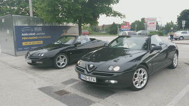

Piritu - 1.000.0002019-06-16 22:04:12 // 6283
Kár volt kihagyni.
Volt süti, fagyi, meg két gyönyörű fekete Spider :-)
