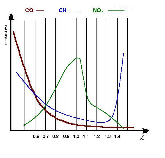

granturismo2007-03-30 07:44:32 // 28472
Nem vizsgálja az égéstermék teljes össztételét. Csupán egyetlen dolgot mér: A kipufogógáz oxigéntartalmát.
A lambda érték (magyarul: légviszony tényező) a benzinüzemű motorok üzemmódjára jellemző érteék. Az ideális (sztöchiometrikus) keverési aránya esetén 14,7:1 a levegő és a benzin tömegaránya. Azaz 1 kg benzin elégetéséhez 14,7kg levegő szükséges. Ha kissé nagyobb teljesítményt szeretnénk, akkor kissé nagyobb 1:12, 1:13 keverési arányra van szükség, a gazdaságos üzem a kisebb károsanyagkibocsátás szempontjának pedig az 1:16,1:17 keverési arány felel meg. Ezt az arányt figyeli a lambdaszonda olymódon, hogy a kipufogógáz oxigéntartalmával arányos feszültségváltozás mérhető a kapcsain. Ha a kipufogógáz oxigéntartalma megnő azaz légfelesleg (szegénykeverékes) üzem van akkor a szonda feszültsége alacsonyabb, ha dús a keverék a feszültség magasabb. A feszültség a hagyományos szondáknál 0,1-0,9V intervallumba esik.
A sztöchiometrikus arány esetén lambda=1 értéket ad. A szokásos szabályozási sáv lambda értéke 0,97-1,03, ezt a tartományt nevezzük lambda ablaknak. Ha a szondajel ezen az ablakon belül van akkor a vezérlés elfogadja a lambda jelet (closed loop üzem) Vannak persze olyan állapotok amikor a szolgáltatott érték kívül esik az ablakon (hidegindítás, hidegüzem, torlóüzem (motorfék), padlógázos gyorsítás, teljes terhelés.)
Ilyenkor a vezérlés a lambdaszonda jelet figyelmen kívül hagyja (open-loop üzem). Az hogy ez pontosan mely fordulaton történik meg azt így pontosan nem lehet kijelenteni, mert számos egyéb tényezőtől (üzemállapot) függ. Ha a szonda hibás akkor egy helyettesítő értéket kap a motor. Ez a szükségfutás (notlauf) üzemmód. Ilyenkor természetesen nincsen lambda szabályozás.
