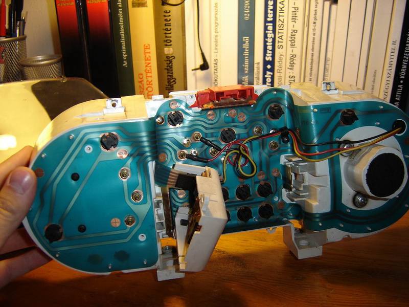

A motortérben nézted a csatlakozót? Ha jól emléxem nemcsak 1 testkábel van, de azt + kell nézni pontosan.

kando.2007-01-24 10:46:20 // 26686
Mindegy szerintem, mit csinálsz, valószínű az IC haldoklik, ami működteti a sebességmérőt...
swan2007-01-24 10:34:24 // 26685
Sziasztok! De régen jártam már erre!!!!!!!!!!!!
DE akkor most bepótolom és egy káérdést is felteszek!
Kilóméteróra: Álló helyzetben alapjáraton megemelkedik a mutató és és olyan 25-t mutat. De néha azért felk le ugrik:-) Menet közben is jelentkezik néha ez! Megy az ember70-vel és ugrik egyett!
Nem kontak hiba! Legalábbisa műszerfalnál nem. Mert meg,mozgattama csatikat és nem reagált rá!! Viszont az észre vettem mintha kapcsolatban lenena fordulatszámmérővela jelenség. Mert álló helyzetben pörgetem akkor néha hajlamos követnia ford mérőt! De azt sem mindig! Lehúztam azt a csatit ami a sebesség alapjelet adja műszerfalba és nem csinálta. Utánalehúztam a piros csatit középről és szintén abba hagyat! Ötelt? Gomndoltam megnézem műszerfal testkábelét. Az hol van letestelve? Utána meg majd módszersen kihizogatom egyenként a piros csatikból a vezetékeket hogy meilyiknél csinálja! Most jobb nem jut szembe
