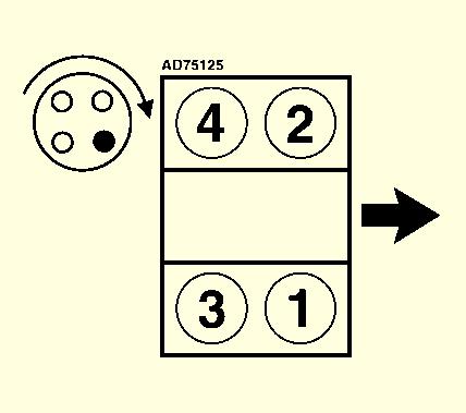

ÁdidiGaga (il hempescattore)2007-01-21 10:53:17 // 26650
Figyelj!
(ha csak a kábeleket kevertétek össze és az elosztó a motorban maradt)
a gyújtási sorrend: 1-3-2-4
a menetirány felőli jobb oldalon a lámpánál az 1-es ,mögötte a tűzfalnál a 3-as.
a bal oldalon lámpánál a 2-es,amögött a 4-es.
hogy az 1-es jó helyen legyen,azt úgy kell,hogy a lendkerékház tetején a nyíláson figyelve a lendkereket be kell állítani az "1-es henger(dugattyú) felső holtpont" jelölést az állójelhez. Ebben a helyzetben ahova mutat a gy.elosztó rotorja,oda kell az 1-es henger kábelét kötni.
ha az elosztót is kiszereltétek a motorból,akkor a feladat előgyújtás-beállítással is bővül! (stroboszkóp is kell hozzá)
sok sikert hozzá,remélem segítettem! ;-)

Sziasztok. A fateromnak sikerult valahogy megkeverni a kabelokat a gyujtaseloszton es helyre kellene oket raknom. Tudtok nekem valaki segiteni. 1.4-rol van szo. Elore is koszi.
