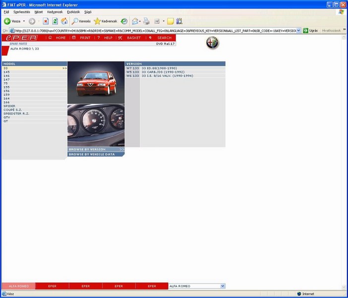

Csak a kíváncsíság hajtott így utána néztem, + ha van 1 rajz jobban látja az ember, hogy miről is van szó.) Mindig az van előttem, hogy leömlő, kat vagy középső dob, vagy kat, és középső dob, aztán hátsó dob. Egyébként ez a kipuf kísértetiesen emlékeztet 1 általam nagyon kedvelt típuséra.
Nem ez nem azon a cd-n van szerelési útmutató van, ez a kép a C98-ról származik, de benne van az ePerben is.(C98, ePer alkatrész katalógus, gyári cikkszámokkal)

Ha megnézném azt a cd-t(bocsánat bocsánat), ilyet látnék rajta mint a kép?
