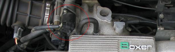

Csipesz odaért, de nem tudtam megfogni. Remélem elhagytam.

És itt vagyok!
Pók megy!!! (Sanyi nem hallatszott el Mezőlakig a hangja?)
Igaz, hogy a kapott akksi csak 45 Ah-ás, de legalább elindítja, meg a semminél sokkal jobb.
Mivel a csavar bent maradt, igyekeztem nagyobb lendülettel közlekedni, hogy magától kipotyogjon. Mégis tudtam pótolni a garázsból, szerencsére. Nem gondoltam hogy 5-ös anya is van itthon.
Szóval gyorsan elindultam a tavak felé ki, odafelé bemelegedett a motor, meg teszteltem a féket - szerencsére jól raktam össze :-)
Visszafelé meg ahogy a csövön kifért, 175 km/h, aztán beértem Bgyőrre :-(
Apu jól leszidott, mert megint kikapartam a ház előtt a salakot....
DE ÚGY ÖRÜLÖK!!!!
Megyek is kocsit mosni :-))))))
PÓK ISMÉT MEGY!!! :-))))))

Wikicica2007-01-14 09:25:21 // 26396
Jaj :-(((
Akkor most megmelengetem forró víz alatt a kezecskéimet, aztán megyek erőszakoskodni :-)) Szegény Pók úgy járt mint a Szutyok.
pb_2007-01-14 09:24:48 // 26395
Nyugodtan lehet, azt bántani, ha kell.)
pb_2007-01-14 09:23:59 // 26394
Ha jól veszem ki a dolgot, akkor magára a motoröntvényre esett a csavar. A cső, amit le kéne szedni a termosztátra megy. Ha leszeded, akkor előtte le kell engedni a hűtőfolyadékot. Nem kell alul a motornál, elég, ha a hűtő aljánál lévő csövet lehúzod. Azért előtte próbáld +, hogy nem férsz-e oda, ha elhúzod a csöveket, nyugodtam lehet 1 kicsit erőszakoskodni velük.

Wikicica2007-01-14 09:19:37 // 26391
