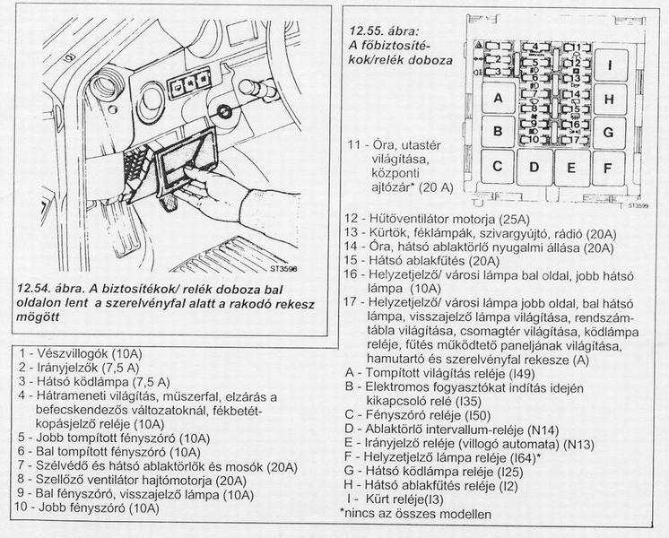

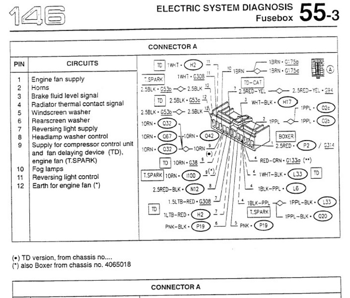

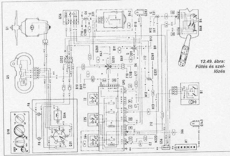

pb_2006-12-15 11:25:44 // 25205
Ennyi van a biztitábláról. Jelmagyarázat is van. Oldaladon talál6ó mélcím él?
Face2006-12-15 11:19:40 // 25204
Megvan ez esetleg komplettben digitális formában? Ez az egy kép mintha hiányos lenne, vagy nemtom tul egyszerűnek tűnik :))), meghát a jelmagyarázat se lenne ártalmas hozzá :)))

Sajnos ilyen szintű rajzzal, még nem találkoztam 33-hoz. Van néhány rajz majd holnap felteszem.
