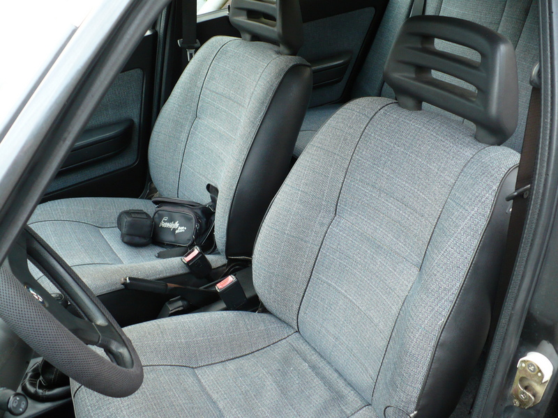

Bálint2007-11-16 17:41:29 // 35987
Sziasztok!!!
Szerintetek mennyit ér a képen látható alfa33 ülésgarnitúra ajtókárpitokkal együtt. (jó állapotú). Csak mert venni szeretnék. Nem ez, de ugyan ilyen van eladó és nem tudom megéri-e az árát. Szóval szerintetek menyi az annyi?
Ez a régi autóm belseje:) Ja és ha netán van valakinek 33-as beltere eladó, vagy felesleges akkor szóljon legyenszives!
