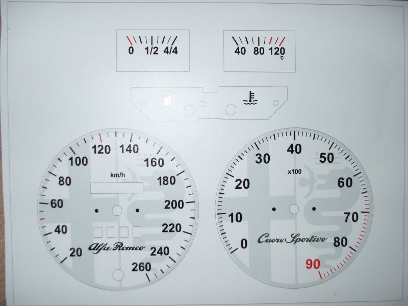

pb_2007-10-24 19:28:05 // 35409
A tank, és a hőfok műszer alatti ikonokat, hogy cserélted át? Mert ott hülye módon rá van égetve a műanyag a műanyagra. Még 1 kérdés, az óraszerkezet felett le vannak árnyékolva a matricák?
