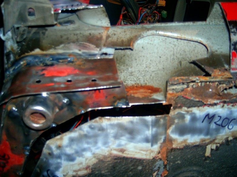

Az az érdekes számomra hogy ugymond belülről kifelé megy a sárvédő nullára.. nem ugy mint sok más kocsin, hogy elkezde ledobni a festéket, utánna átlyukad... Nála is kívülről gyönyörű szép, belső peremnél meg várt Luigi a meglepivel...
Gróf2007-10-09 22:46:07 // 35186
Szóval kissé érthetőbben,, nem oly látványosan megy tönkre, inkább rejtetten amit nehéz észrevenni...
pb_2007-10-09 22:45:09 // 35185
Pontosan, valahogy így. Annyival egészíteném ki, hogy a hátsó sárvédő ívek is hajlamosak a rohadásra.
Gróf2007-10-09 22:42:19 // 35184
Hát igen.. Bár 33 a tankbetöltőnél meg az ajtó alján rohad...ezek amik látványosak, ebből lehet ugy gondolni hogy rendben van nemde? Persze addig amíg az alját meg nem nézzük, mivel ez a ravasz alvázvédő ott is leplezi a valsóágot a nem eléggé fürkész tekintet elől....
pb_2007-10-09 22:34:24 // 35183
Sajnos a festék sokat elfed a valóságból.
pb_2007-10-09 22:33:43 // 35182
Nálam leszakadt a hátsó belső bak, de hatsó külső sem volt fényes állapotban.
Szépen leszaggatták a hátulját.
Tentacle2007-10-09 22:29:35 // 35181
Ehh, ezeket a kepeket elnezve nincs is annyira szetrohadva az en autom :)
Bar kivulrol nem tul szep ...

Én már nagyon régóta nem is használom a hátsó emelési pontokat. + kell csinálni, aztán 1 ideig jó lesz.
pb_2007-10-09 21:58:50 // 35178
Nekem mondod.) Már előre félek a sajátomtól, és már előre tudok 1 csomó dolgot is. A legszebb az volt, mikor kiszedtem b1 ülést, és utána kinéztem az aszfaltra.)))
Gróf2007-10-09 21:58:12 // 35177
Pl egyik nap láttam megint a donor volt kasztniját.. A hátső emelési pont feletti gerendarész papír vékony és lyukacsos... Küszöb semmi.... Remélem Én időben léptem hogy szegény verde mirto ne jusson ilyen sorsra...
Gróf2007-10-09 21:53:19 // 35176
Azt a képet láttam, hát érdekes volt.... Ez a baj, hogy ha nem figyeli az ember, meg nem javít amint lehet, eszméletlen gyorsan megvan belőle a baj, meg a kiadás..
pb_2007-10-09 21:43:39 // 35175
Nem, ill nem ennél az esetnél. A múltkor beraktam 1 képet, azon látszik, hogy +rogyott bs2. Keresztben az egész padlólemez, 1xűen nem tudtuk mire vélni a dolgot. Mindenesetre +csináltuk, igaz én csak segéd voltam a projektben.))
Gróf2007-10-09 21:32:23 // 35174
EjHa, nem rogyott meg a kasztni? Hát a köszörű a minimum.... kész a fék, állok is neki. Eddig nem tudtam mert nem biztonságos a garázsban fék nélkül tologatni a kocsit, ha meg véletlenül kigurul a garázsból a szomszéd kerítését is lebontja...
