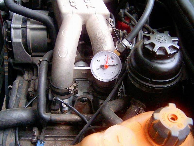

Bár most jövök rá, hogy ökör kérdés volt, mert a múltkor írtad, hogy 1 fojtód van csak. Így azt szinronozni sem kell.)

Mivel az érték üzemközben folyamatoson változik, ezért teljesen fölösleges beállítani 1 adott értéket. Nem gőzkazán ez.)))
kando.2007-06-03 13:06:03 // 31159
Csak gondoltam beállítod oda, ahol üzem közben van a mutató, így látod, ha eltér a "gyári" értéktől ;-)

Igen a finomrahangolásnál segít. A gyári leírás szerint az utolsó, vagyis 3.. lépcső a hangolásnál. A durvahangolást a pillangók tengelyénél lehet elvégezni, elvileg 1 áramlásmérő segítségével.
pb_2007-06-03 13:01:38 // 31157
Nem, ehhez a méréshez teljesen szükségtelen.

A múltkor írtad a fojtószelep beállítását, az ok. A +kerülő levegőcsavart hogy állítottad be?
AFM-et nem tudom, hogy mennyire rezeg, még nem szedtük szét. Lehet kéne? Valamiket már írogattál a 75-ös topikban róla.

A benzinnyomás nem fordulat, hanem depressziófüggő, ez szvsz akkor igaz, ha terhelés alatt van a motor. Terhelés nélkül viszont, nyitod a fojtószelepet, csökken a depresszió, nő az üzemanyagnyomás, ill, ha nyitod a fojtószelepet, akkor a fordulatszám is nőni fog.
Motorfék üzemben biztos, hogy lemegy a nyomás, 1részt +nő a depresszió, ill befecsekendezés sincs ebben az üzemben.
Tartja. Robesznak kéne +néznie, hogy meddig tartja.
