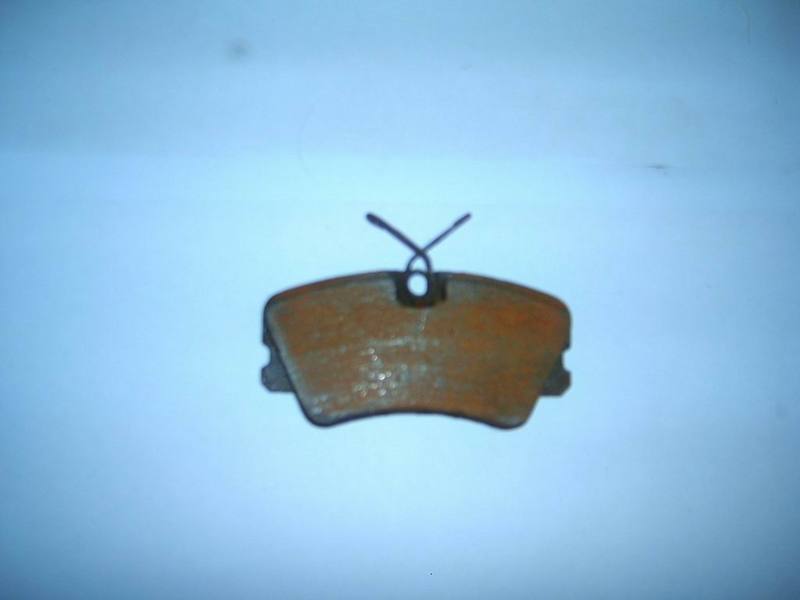

Betét téma:
Ez vala 1 Mintex betét volt, kopásjelzős, de az valahogy kihullott már belőle.))
95 x 48 x 16,5
(95 hosszú, 48 magas, és 16,5 széles vassal 1ütt )
A Bárdinál 2 fajta van, ami +felel a kritériumoknak Mintex MDB1706, MDB1403. A 1403-ból van raktáron(9688 HUF 1garnitúra(4db)), a másikból nincs, mind2 kopásjelzővel szerelt.
95 x 48 x 16,5

Közben nyomozgattam én is, a Mintex és a Samko magasság szélesség értékei azonosak, de vastagságot nem találtam a mintex hez. A nyeregről is láttam képet, a Tipo/Tempra kinézetre ugyan azzal rendelkezik mint a másik alfám(bendix), csak 54 es a dugattyú benne.
Ha a felfogatás és a tárcsa fogatólemezeinek peremei közt ugyan az a táv mindkettőnk kocsiján, akkor rá kel mennie..

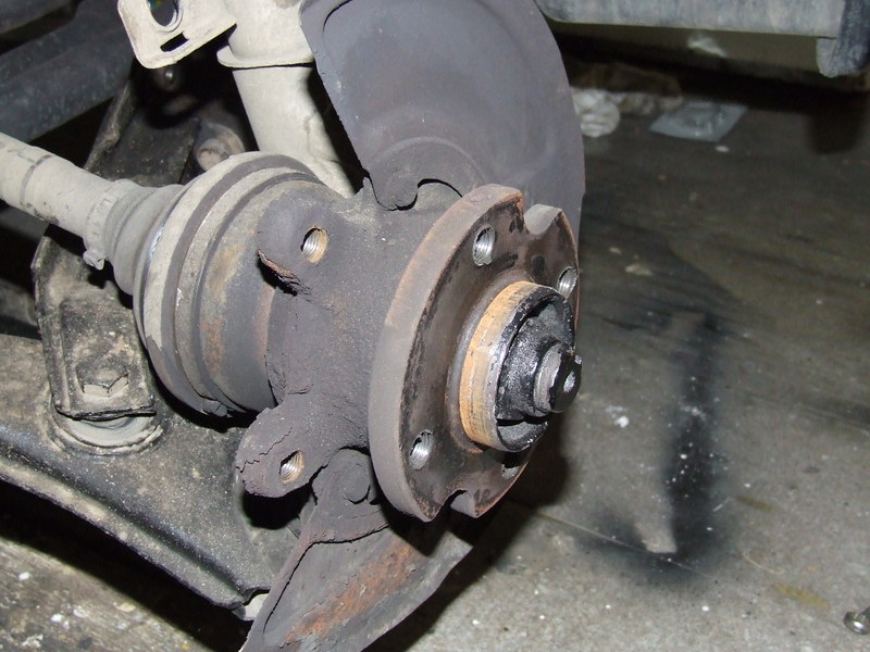

Nekem sokáig a Fiat nyergek voltak fent, először csak az tűnt fel, hogy más, mint a többi 33-on, gondoltam, mer más az autó is.) Aztán felöltöttem a ballonkabátot és kiderültek a dolgok.) Utána pedig lecseréltem, mert már nem volt más ötletem, hogy miért nem jó a fék, de persze nem ez volt a baj, ahogy már előre gondoltam.
Itt van 2 kép így néz ki az enyém:
Sztem a hútött tárcsa is fel fog menni, mert a közepénél ugyanolyan vastag a tárcsa. De + kell nézni az ePERben is, ill +próbálok mérni is.
A betét +int jó téma csinálok róla képet, és +mondom a méreteket is, mi is 1 csomót tököltünk, hogy melyik lesz a jó.

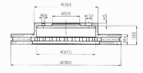

[img1Üdv!
pb_!
Ugy néz ki hogy bele kell vágnom a fejlesztésbe. Keddre megtudom hogy az ismerősöm tud e szerezni megfelelő nyerget, ha nem akkor hűtött tárcsát. Valószinűleg tárcsára előbb akad mint erre a @@@ ate nyeregre.
Ahogy néztem, a Mintex betét amit mutattál a fiat nyergekhez, azonos a 145 be való egyik féle betéttel, amiből van olcsóbb is.
Azért aggódom hogy a kerékagyra rámegy e a fiat nyereg valamint a hűtött tárcsa. Ugye 4*98 as osztású, a nyerget kb 7,7 centire lévő 12 es csavarok tartják.
pb_!
