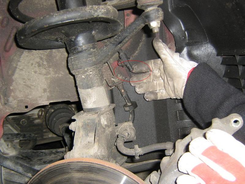

Tudom hogy a váltónál folyatott, de ott meg lett húzva két anya. Még a múltkor.
A betéten nincs madzag-darab, azon csak egy pöcök van, amihez illesztem a kábelt.
Passz hogy volt-e rajta korábban vagy sem.

Ha jól nézem, ott leszakadt 1 db kábel. + kéne nézni, hogy a betéten +van-e a kábel, vagy valami maradványa. Ha igen, akkor ahhoz lehet forrasztani másikat, ha nincs, akkor viszont betéttel 1ütt lehet csak cserélni, annyit sztem nem ér a dolog.

Van amelyik betéten nincs kábel, most nekem is olyan van fent..

Akkor elhagytam vagy nem tudom, de a helye megvan. Majd jövő héten megkérdezem az alkatrészes boltban.
kando.2006-12-31 21:28:01 // 26002
Mindkét oldalon kell legyen, tudtommal.
Egy kábel-darabnak kell lennie ott is, amihez a megfelelő fékbetétet hozzá tudok kötni a kis saruval.
(Nekem is ott a kanóc, csak nem olyan a betét.)
Egyébként, mintha a gyári, alfás betétek bevágottak lennének, bár fejből nem tudom, de mintha amit Marklartól vettem, vágott lenne..

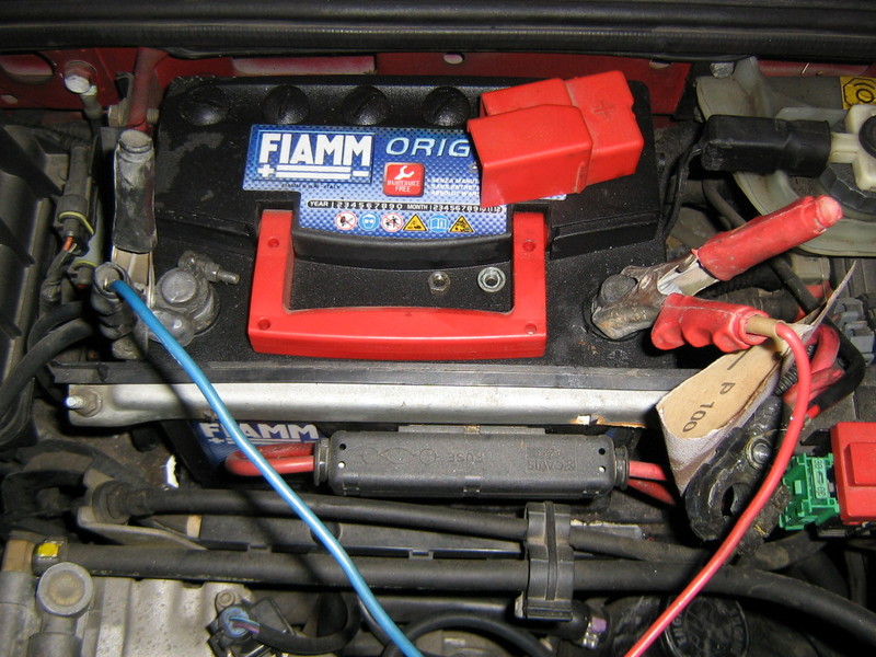

Na jó lesz így az akksi?

kando.2006-12-31 18:50:19 // 25978
Úgy értem, hogy autóakksit nem szoktak autóban tölteni úgy, hogy rajta van minden fogyasztó.
Le kell kötni róla őket, hogy a külnböző, az akksiról közvetlenül élő elektronikáknak ne okozzon működési zavart a töltés.
Én ki szoktam venni az enyémet, úgy töltöm, pedig abban kesebb elektronika van :)

Tényleg célszerű mind2 sarut levenni az akksiról, mert kárt nem fog okozni, de az ördög nem alszik alapon. A esetleg betehet olyan fogyasztóknak, amik gyújtás nélkül is funkcionálnak, pl riasztó, motorvezérlő elektronika.

A régi akksi, ami most a pirosban van többször eljátszottam, hogy nem akart indulni, kulcs elteker vagy 20mp nem történik semmi, aztán elkezd betegen tekerni, utána nagy nehez beindult. Mondtam beindulsz rohagggyá+!))
kando.2006-12-31 18:35:59 // 25972
Én azért levenném, legalább a (+) -t, biztos ami biztos alapon :)
