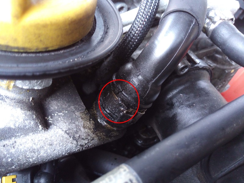

Nem tudom az enyémen mióta levedzik, de már az utolsó olajcserénél is láttam, azóta elmentem vele több mint 6000 km-t ...
SzTomi2017-03-05 18:58:41 // 92366
Egy ilyen kódot találtam: 55187130
de ez szerintem az egész y cső, nekem pedig a felső utolsó része kellene.
Kérdés, hogy használhatom így az autót míg meg nem jön az új, vagy inkább várjam meg?
