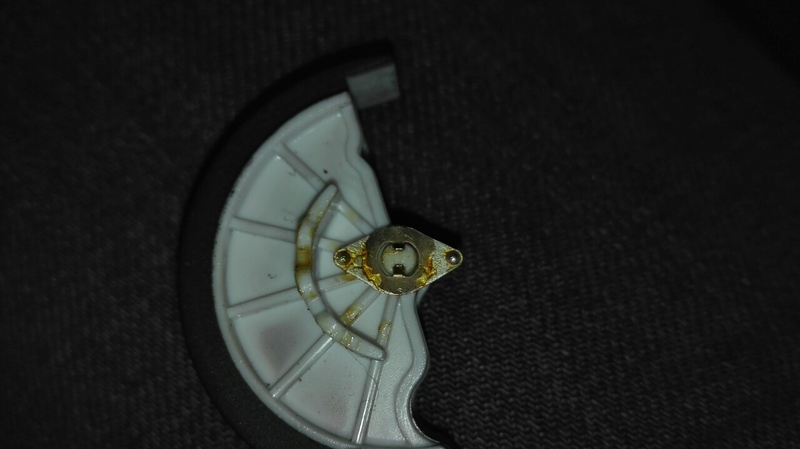

Azt hittem az elején hogy a futómű valamely más alkatrésze de mikor az axiálcsukló cseréhez értünk furcsa módon lógott a kormánymű tengelye és egy műanyag persely maradványa lógott a tengelyen na meg rozsdás lé jött ki belőle. Áldozata lettem az FL előtti kormánymű betegségének. Karácsonyi ajándék talán 😉

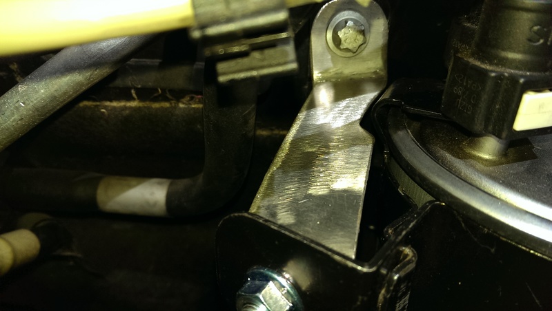

A szűrő az szorul rendesen, de a konzol nagyon be tudott remegni. Igazából azt vettem észre, hogy a homlokfal felső része, ami az ablaktörlő motor és a motortér között van, elég gyenge. Erre a részre elég sok minden van rögzítve. Ha megütögetem könnyen beremeg. Lehet, hogy semmi köze a zajforráshoz, amit keresek, de sajnos a garázsban járatva még soha nem tudtam előidézni, így csak találgatok és próbálok minden egyszerű lehetőséget kizárni.

a gázolajszűrő nlad fixen szoros a bilincsében?
nálam volt 1 mm játéka
yani🍀2015-11-16 09:37:18 // 73283
A gázolajszűrő az sokkal merevebb lett.
