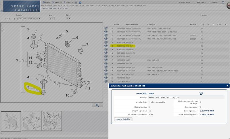

David | Centocinquantanove2015-11-09 15:42:49 // 73018
Miért ezt a régit hozta?
Van már gyári fejlesztett is, aminek a középen 3 kisebb lyuk van: blog.
