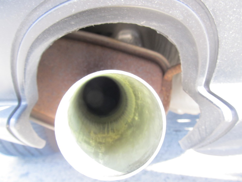

"a regen okozta nagy hőterhelés" - mitől van? Sose értettem. A plusz gázolaj a katalizátorban ég el, majd begyújtja a dpf-et. Hogy jut vissza a meleg a motorba?
Piritu - 1.000.0002015-06-21 17:54:45 // 68701
"legapróbb nanó méretű koromszemcséket már a dpf sem fogja meg" - nagy részét igen. Nemrégen találtam a neten egy svájci alagútépítő cég mérési eredményét. Munkavédelmi célzattal az alagútban dolgozó munkagépeket szerelték fel koromszűrővel. Megmérték előtte és utána a részecskék mennyiségét. A legkisebb mérettartományban is 90% felett volt a visszatartott részecskék száma.
imi1562015-06-21 17:35:38 // 68700
Én ilyeneket tettem fel.Nagyon egyszerűen ment,a végeredmény tökéletes lett:-))!
