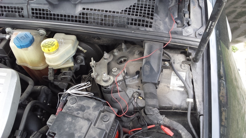

Lexlutor2015-06-26 21:15:41 // 68897
Tegnap megjárta a szerelőt a kocsim az indítási probléma miatt.
Szétszedték az önindítót de nem találtak semmit. Azt mondták újszerű a belseje. Bezsírozták kiporolták és összerakták. Hibakódot is olvastak, de semmi hiba. Szerelőnél mindig pöccre indult. Semmit nem találtak.
Be lett húzva egy szál kábel az önindítóra, egy led visszajelzővel a motorháztetőhöz.
Így ha megint nem indítózik , akkor látom hogy megy-e rá áram. Illetve ezzel a szállal be is tudom indítani a kocsit ha nem indul.
Várom újra a hibát hogy lássam mi van. Utoljára kedden csinálta azóta nem. Így talán kiderül hogy relé vagy más probléma van-e. Meglátjuk...
