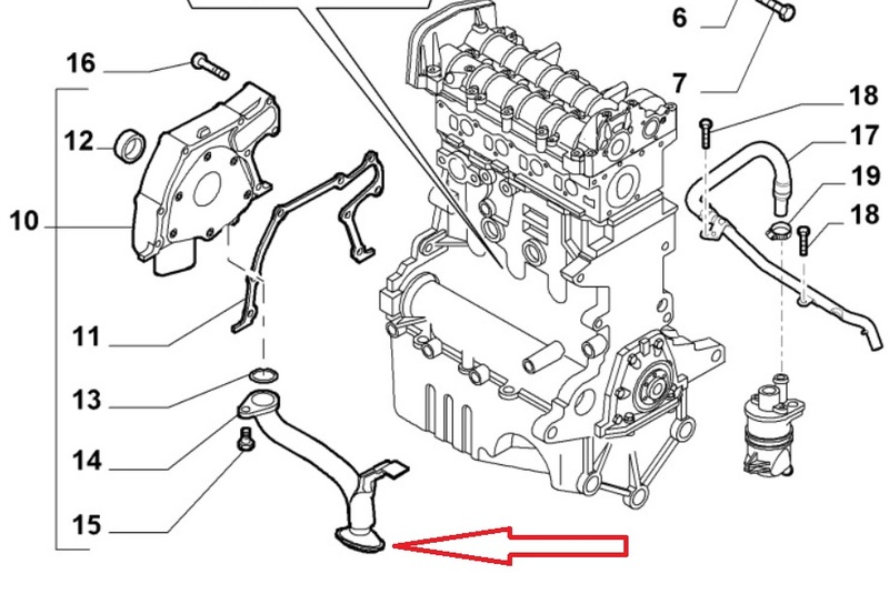

Most nem volt aktuális, most az olajteknőben lévő szűrő tisztításáról volt szó :-)

Tulképp ezt kérdezem, mert most lesz olaj cserés és gondoltam leszedetem a teknőt. Már ha van értelme.

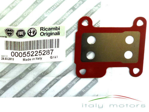

Nagy valószínűséggel egy EGR tisztítás megoldja a problémádat. Hozzáértő kezekben fél óra a művelet. Érdemes ezzel kezdeni!

Ez egy gyári revizió,az egr szelek kokszolódásának csökkentésére
