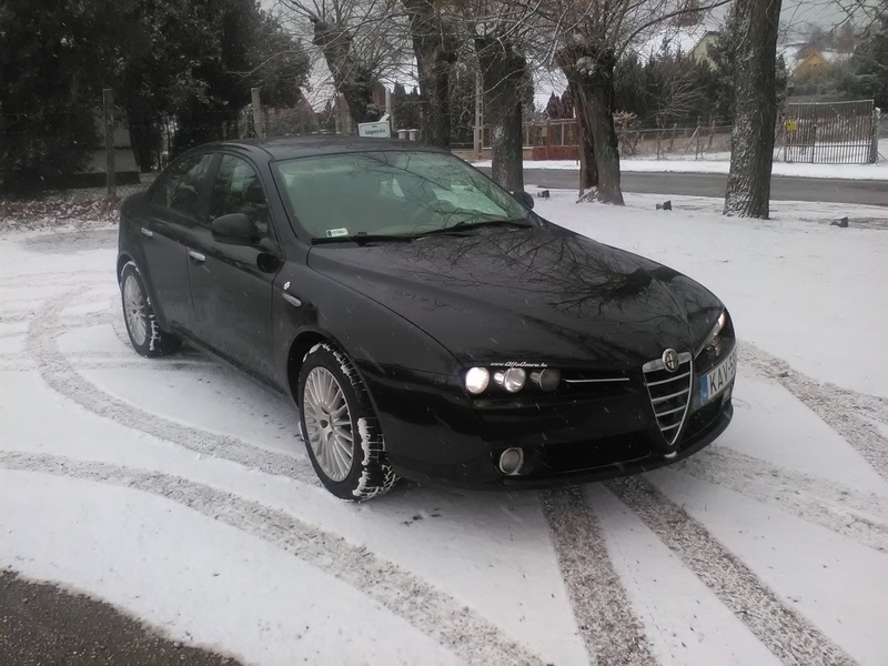

Január 1 óta ponyva alatt állt a kocsi. 13-án kell vele indulnom, de mindenki meséli itt a nem indulós történeteket. Beparáztam, hogy mi van, ha el sem indul majd, így ma délután lekaptam a ponyvát (jó darabosan mozgott, meg "recsegett" ebben az időben :D ), majd be az autóba. Kulcs behelyez, minden felgyullad majd Start gomb: Mintha kicsit halványabbra esett volna vissza a műszerfal világítása az első tekerésnél, mint szokott, de ettől függetlenül egyből beröffent, mint máskor. Csak jó akksit csinálnak ezek a ott a Jász-akkunál :D
Az autó is teljesen jól viselkedett, semmi ropogás vagy nyikorgás. Még a váltó sem mozgott rosszabbul a hideg miatt. Mintha nem is lett volna a komfort zónáján kívül az autó.
Kis adaléknak a termosztátos vitához: A fűtést elkezdtem nyomni ezerrel, miután felment a vízhőmérséklet 90 fokra, de a mutató meg sem mozdult nálam. Nem tudom, hogy ebből le lehet-e valami konklúziót vonni, de lehet, hogy ez valakinek hasznos információ.
A központi zár is tökéletesen működik, mint máskor.
Viszont szeretnék egy kis tanácsot kérni. Nehogy valakiben az a kép alakuljon ki ezek után, hogy nekem van a legtökéletesebb 159-esem a világon (:D) van egy nem teljesen elhanyagolható problémám. Check engine.
A hiba körülbelül egy hónapja fennáll, már említettem is ezt december elején. Most azonban már összegyűlt róla annyi tapasztalat, hogy megkérdezzem a fórum sokat látott tagjait, hogy mi a véleményük.
A hibakód P242A. Ha minden igaz, ez a DPF-ben lévő hőmérőszenzor (bár a MES ezt turbo inlet temperature sensor-nak hibának írja).
Úgy kezdődött, hogy bevillant a hibakód, az autó hirtelen elvesztette az erejét, kb úgy gyorsult 60 felett, mint egy trabant, a végsebessége meg valahova 110-120 köré volt tehető. Ez fennállt kb. 40 km-en keresztül majd helyrejött. Utána olyan 300 km múlva dobta be újra. Így ment ez egy darabig, csak a helyreálláshoz szükséges idő lett egyre hosszabb, és a tünet nélküli időszakok egyre rövidebbek. A hibakód mindig ugyanez volt, MES-ben törölgettük is folyton. Most pedig eljutottunk oda, hogy folyamatosan ebben az állapotban van. A poszt elején említett 13-ai út is Csörihez vezet, hogy orvosoljuk a hibát, amiben azért nem vagyunk 100%-ig biztosak. A legnagyobb valószínűséggel maga a szenzor rossz és csak azt kell cserélni. Ennek kicsit ellentmond, hogy a MES-ben nézve egy elég széles tartományon (100°C-630°C(regeneráláskor)) a szenzor teljesen jól mutatja a hőmérsékletet. Csöri szerint ettől függetlenül lehet rossz.
Bennem azért elkezdett bújkálni egy kis félsz, hogy a turbo lesz rossz. Ezért szeretném megkérdezni főleg azokat, akik éltek már át turbo hibát, hogy vajon lehet-e, hogy ez a baj?
Amikor megyek az autóval (kb. olyan a menetdinamikája, mintha egy szívódízelt vezetnék) úgy gondolom, hogy a turbo nem tölt. A turbo nyomás visszajelző a motor fordulatszámát követi. Bár nem tudom hogy néz ki pontosan egy ilyen szerkezet, de ha jól gondolom, valami olyasmiről van szó, hogy a kipuffgáz valamennyire tekeri a turbót ezért mozog a fordulatszámmal együtt. Néha alacsony fokozatban, vagy előfordult még 5-ös környékén is, hogy hirtelen beindult a turbo és megindult a kocsi, de aztán el is engedte gyorsan, a nyomásmérő visszaesett, a kocsi visszaállt nyugger üzemmódba. Nekem az jutott róla eszembe, hogy olyan volt, mintha egy haldokló szenzor jelet tudott volna adni és az ECU ezt érzékelve meg is indította, aztán ahogy eltűnt a jel, el is vette egyből a nyomást. Viszont nem láttam még haldokló turbo-t én azt is el tudom képzelni, hogy az is csinál ilyesmit néha, mintha visszatérne belé az élet.
Szóval nagyjából ez a tünet.
Valami vélemény?
