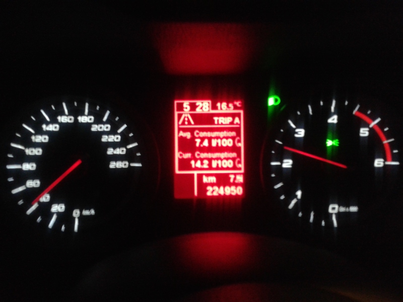

esőben, nagykerékkel? szerintem normális a 8V-től ekkora súllyal, "kevés" lóerővel sajnos ez ilyen combo
tdemeter2014-09-12 08:35:19 // 58537
nekem sem eszik ennyit a 8v bar 1x volt egy 8.3-as fogyim az egesz tankra vonatkozva de akkor csak varosban ment
Liquid2014-09-12 08:07:45 // 58536
kevesebb volt eddig?
mert szerintem egyszerűen ennyi legyőzni az ellenállást :)
najó egy 1.9-től valóban magas a 110-nél 7.2
tdemeter2014-09-12 08:03:55 // 58535
Üzemanyag szar, tobbszor volt ilyen mar nekem.
Egyszer ugy jartam, hogy egy ilyen noname kutnal tankoltam (oil! vagy mi) 60 litert az offos picassoba.
Eletem legrosszabb fogyija volt: 450 km alatt megette.
Vegyel bele 2-3 tank premiumot es nezd meg mi valtozik, tankolasonkent plusz 1500 ft kibirhato.

Sztem első lépésként próbáld ki hogy ankolj vmi teljesen új helyen, ahol még idáig nem. Haveromnak volt hasonló problémája akkor neki bejött. Elsőlépésként ezt a legolcsóbb kipróbálni. :)

Ma kipucoltam az EGR-t, mert brutál fogyasztási adataim lettek az elmúlt időszakban.
100-ig semmi különös, 5,2-5,4
110-nél már 7,2
130 felett pedig nem megy 8 alá
egy padlózás 20-22 liter pillanatnyiba kerül
komótos előzés 110-ről 6-ból nem visszaváltva 10-12 lityó pillanatnyi (aztán beáll 8-ra)
Eddig nem ilyen volt.
Szétszedve az EGR-t nem mondanám, hogy iszonyat kormos lett volna. Jó, kormos volt, de nem ragadt. Tavaly májusban volt takarítva.
Ellenőriztünk keréknyomást is pontos műszerrel, elöl 2,6 hátul 2,4. Holnap fújok hátra 3 tizedet, előre meg 2-őt. De ez nem okozna ekkora változást.
FES-el megnéztük a korr. tényezőket, a légmennyiséget és az üz.a. nyomást is. Minden totál normális.
Egyéb tünet nincs, nem rángat, nem dadog, nem remeg - sőt, megy mint állat.
Mi lehet a gond?
Holna és holnaputás suli, úgyhogy hosszú pesti utak (egy ilyen 7-vége 400 km), kíváncsi leszek mit produkál fogyasztásilag a kitakarított EGR-el.
Valakinek esetleg tipp, hogy mitől több a fogyi?
