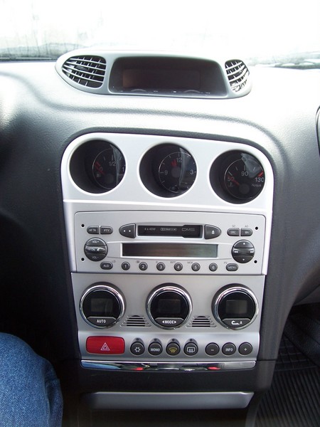

Ha a beállított hőmérséklet alacsonyabb a külső hőmérsékletnél akkor automatikusan indul. Ha a belső keringtetés be van kapcsolva szintén automatikusan indul. Ha csak 15mp-ig világít akkor hiba a légkondi rendszerben.
Poló2006-05-28 22:04:59 // 12500
Lehet, hogy automatában van. Csináld meg vele ezt:
- fordítsd a gyújtácskulcsot OFF állásba
- a hőfokszabályzót fordítsd max hőmérsékletre
- a középső kapcsolót fordítsd 0 állásba
- a jobb szélső kapcsolót fordítsd teljesen balra
- tedd rá a gyújtást
- a középső kapcsolót fordítsd 0 helyzetből AUTO-0-AUTO-0 helyzetekbe
- vedd le a gyújtást
Visszaállítani ugyanígy kell.

2000-es évj.156-om van. Nemrég vettem és a klíma ha 19 fokra van tekerve a hőfokszabályzó, magától bekapcsol indításkor. Ez egy kicsit zavar. Ennek így kell működni vagy én vagyok hü...e.? Megköszönöm, ha felvilágosítotok.

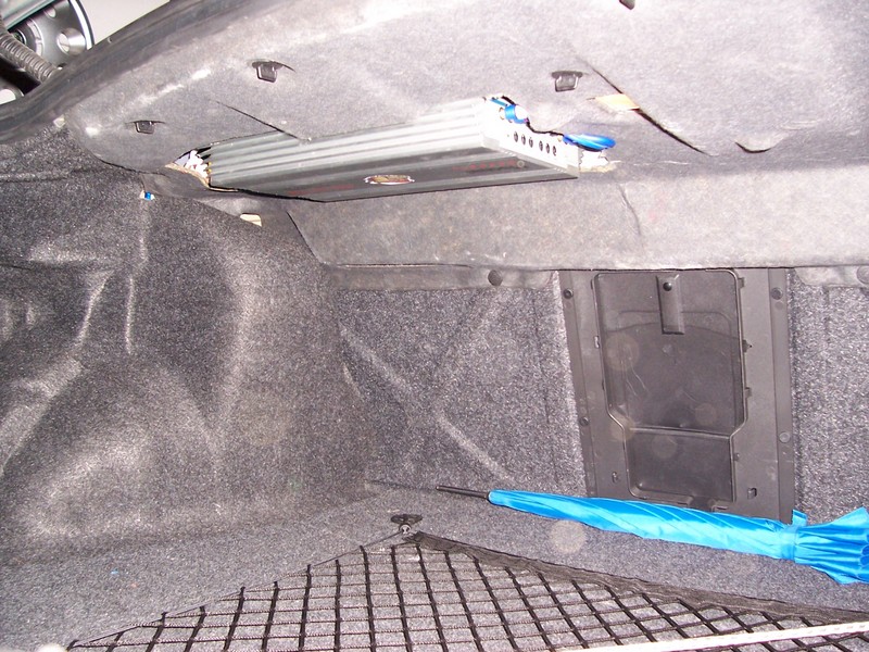

Na , végeztem az erőlködő beszerelésével. Asszem nem lett rossz.
Sikerült jól rögzíteni a kalaptartó alatti fémhez, levegőt is kap és nem foglal sokat a csomagtartóból. Negyed órai vacillálásba tellett mire nekiálltam a burkoló filc kivágásának.
Gyakorlatilag két napomba tellett, egybe a kábelezés és egybe a letört patentok visszaragasztása és az erőlködő beszerelése.
A hangszórók végleges telepítése az ajtókba még hártravan. Mindegyik alá kell egy kiemelőgyűrűt vágnom, hogy az ablak ne érje al a mágneseket hátul.
