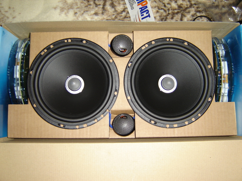

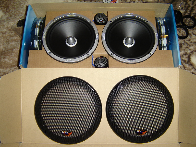

Érdeklődnék, hogy ki szerelt be az ajtóba 16-os hangszórót? Elfér-e az ablaktól, kikell-e emelni, ha befér, akkor milyen mélyen mehet bele a mágnes, hogy ne legyen útba semminek, stb... szal tapasztalatokat kérnék! :)))
ja, ezt vettem tegnap :)
néhány adat:
gondolkoztam nagyon sok fajtán, ár-minőség arányt is figyelembe vettem, de ezt találtam a legszebben szólónak, és még olasz is, lassan csak olasz cuccok lesznek az olasz vasban :)

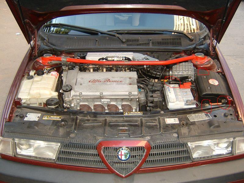

- A legnagyobb fejű csavarhúzót beleteszed. - Megfújod a csavar fejénél egy kis csavarlazítóval vagy WD40-el. - Koppantasz egyet a kalapáccsal a csavarhúzó fején. - Kétkézzel megfogod és izomból megtéped. Ha kész vagy, a csavar menetét jól le kell drótkefézni és be kell kenni vékonyan zsírral. Ha visszateszed utána már könnyen nyílik Működnie kell, mert az enyém is így jütt szét
András bácsi2006-05-09 18:49:29 // 6476
+néztem, ki lehet venni. Biztos túl sokan voltatok! :))) Egyébként meg, ha lefúrod a csavar fejét, akkor is szét kell jönnie.

amúgy ez a szemét nem akar kijönni!
Thomika2006-05-09 16:51:30 // 6471
no ezt 4 csavart kihajtottam,meg leszedtem a LMM-ről a csövet, de a bal oldali sárvédőben megakadt cucc! Paco, Norbee, Thomika.. 3asban sem tudtuk kierőszakolni, pedig Paco mester azért már rendelkezik némi tapasztalattal 155 szerelésben!
András bácsi2006-05-09 16:48:30 // 6470
Na erre most nem tudok mit mondani. Lehet. De ha egyben mégsem jön arra ki, akkor a dobbetétnél ki kell, hogy férjen. És az is könnyen kijön.

amúgy feltételezem ,Te előbb leszedted a szűrőház felső részét, meg kiszedted a szűrőt is!?
Thomika2006-05-09 16:43:43 // 6468
erre tényleg kiváncsi lennék, hogy csináltad?? fizikailag képtelenség a műanyagot átpasszírozni a fémen! De lehet,hogy csak én vagyok ennyire béna :)) készítenél egy folyamatábrát?? :)))))))))))))
András bácsi2006-05-09 16:40:46 // 6467
Nem mondod! Én is felfelé szedtem ki ami az itthoniban volt. Ha legurulsz kiszedem. :)
Thomika2006-05-09 16:37:27 // 6466
légyszíves!! :)))) gyere már fel pestre, és csináld meg nekem! Ha egyben van,akkor felfelé nem fér ki! a manualban majd végigböngészem, mit lehet tenni az ügy érdekében!:)
