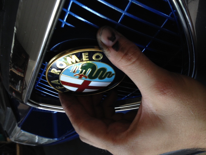

Mr. Z2014-08-03 20:20:35 // 140498
Mr. Z2014-08-03 20:10:41 // 140497
nem volt koszos csak nem jött le az olaj :)
TSiga ( I am the TSIG)2014-08-03 19:53:08 // 140496
Hogy lehet koszos kézzel feltenni az emblémát???????? :-)
Amúgy nagyon szép lesz :-D
