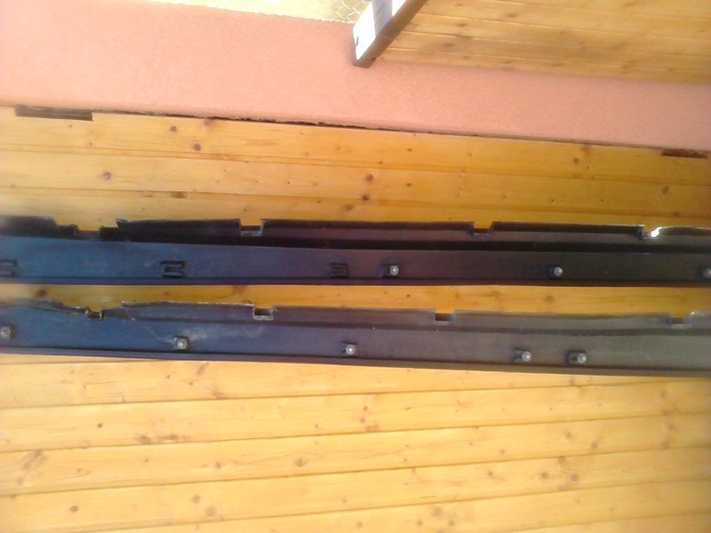

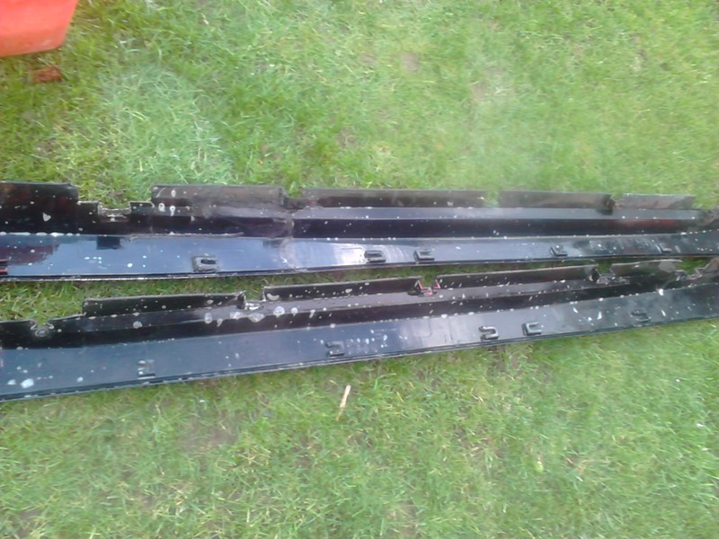

2 pár küszöb, gyári ép tartókkal, kiműanyagozva eladó:
6ezer/pár

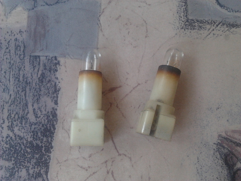

Az a kis ikon a rendszámtábla világításhoz tartozik. Természetesen csak akkor világít, ha kiégett egy izzó. Külön lehet cserélni az izzót, nem kell a foglalattal együtt. Ilyen beledugós kis izzó kell oda. ;-)))

Jah és fogalmam sincs hogy a rendszámtábla világítást csak izzót lehet -e benne cserélni vagy komplett kell a foglalattal együtt mert ilyet még nem láttam :D

Bizti tábla csere megvolt. ÉS csak akkor hajlandó világítani ha bekapcsolom a világítást.

Bizti tábla? Csak, mert a csomi tartóban van. ;) Nívó pálcával. (nem Neked)
Rendszám világítás, vagy kiégett az egyik, vagy csak szórakozik az elektronika.
