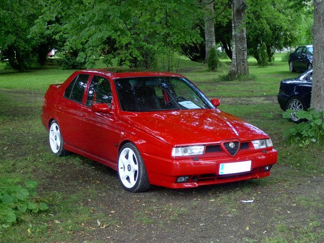

Kovacs Laci 1552013-03-30 18:43:24 // 131835
Maga gyönyör ez a gép!
