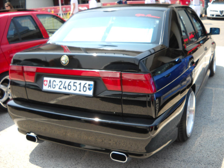

Tisztára mint a kormos:-)
csomagtér tetejére valamit?...
