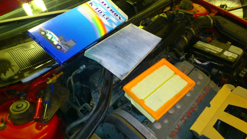

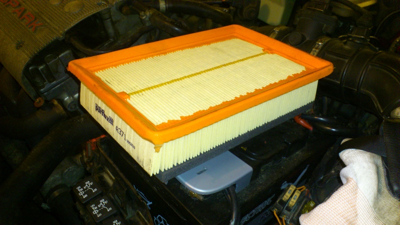

Kicseréltem a pollen-, és a levegő szűrőt is, utóbbi majdnem hogy új volt benne :)
