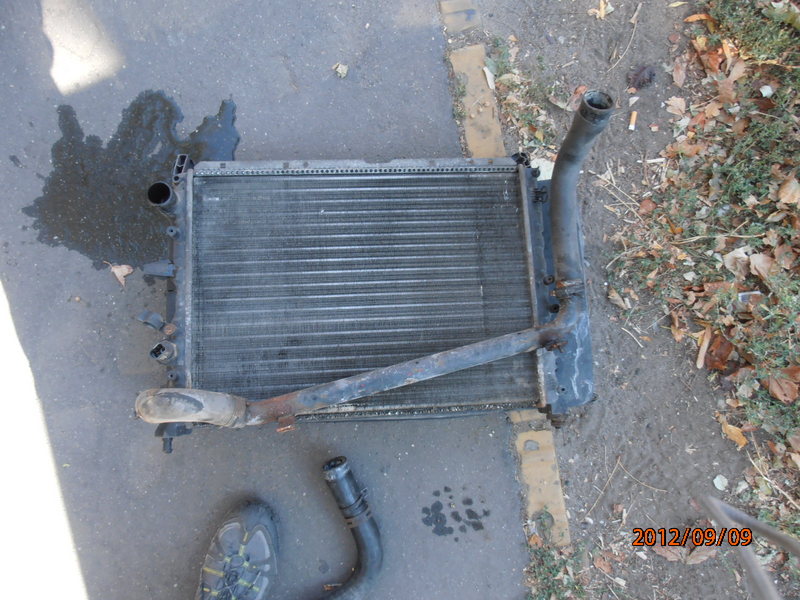

a hűtő "szélei" gyárilag galvanizáltak? Hol szereztél ilyet?

TSiga ( I am the TSIG)2012-09-09 20:24:44 // 127717
T. Cartársak!
Cséndzs hűtő:
Valeo "Classic" (10 évesnél idősebb autókhoz)
A régi kicincálva. Még rajta van a műanyagon, hogy 1991-es!
Itt a helye és ott az acél alja, ami lejött:
Az alsó kereszttartó egész jó állapotban van. Meg ott a keresztmerevítő sérülése, amitől télen meg fogunk szabadulni.:
Szép új hűtő. Remélem, ez is jó lesz 20 évig:
Bent minden:
Cséndzs hűtő:
Bent minden:

Nálam semmi vízgőz nincs. Az olaj is tiszta. Thomika szerint a 20 éves gyári hűtő van eltömődve. Tegnap vettem egy újat és ha az nem oldja meg, akkor tovább nyomozok.
