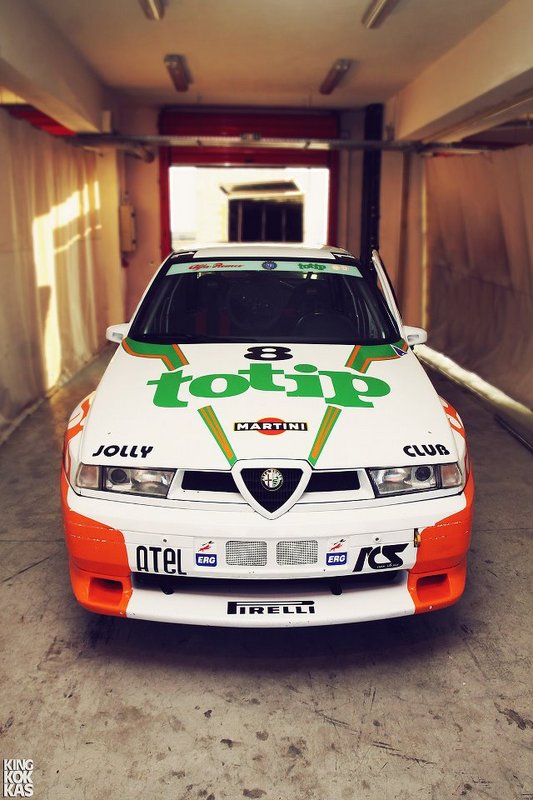

csak úgy ... ezt most kaptam a fészbukkra ... :-))
