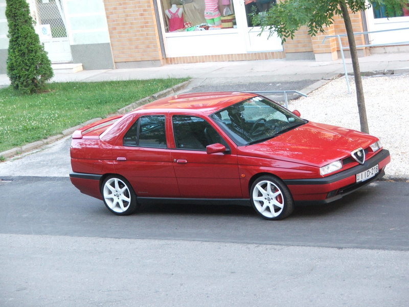

Marklar1552012-07-10 08:14:14 // 126745
Sajátja.
