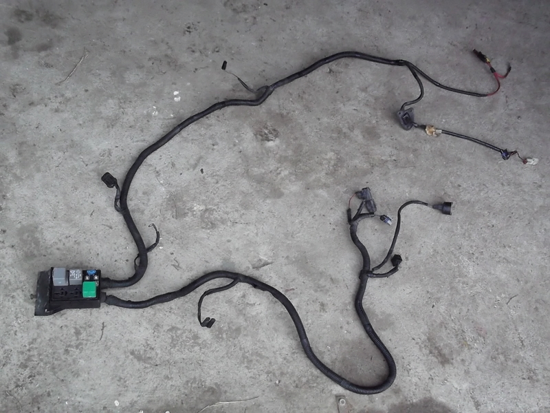

Hogy könnyebb legyen megkeresni, itt egy kép arról a csatiról, amit nem tudom, hogy hova kell csatlakoztatni, mert van két lehetőség is! Azoknak a kábeleknek érdekelne a színe, ahová ezt a csatit csatlakoztatni kell!
A csati az alsó kötegen van rajta és szürke színű! A kör alakú csati mellett van! :-)

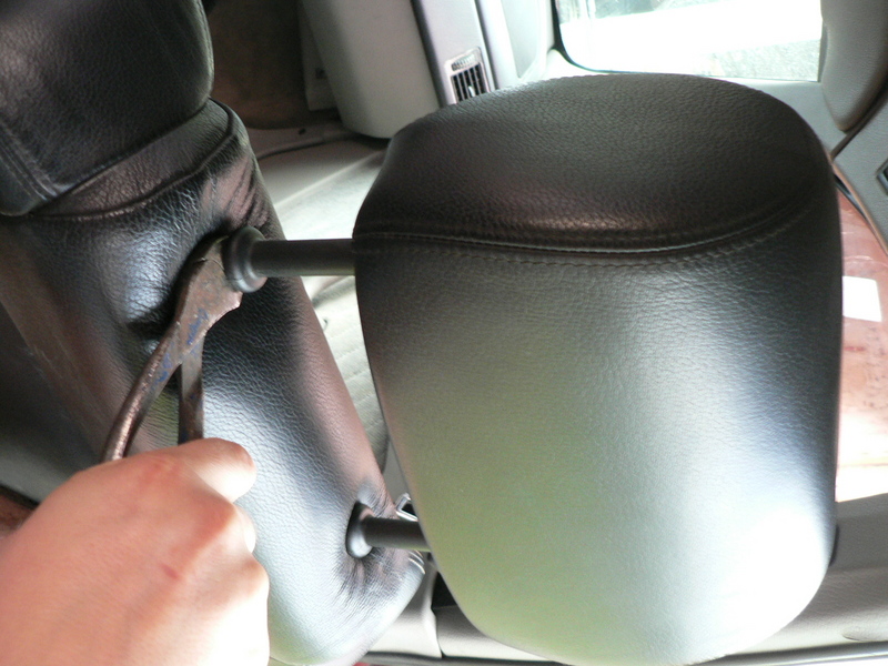

Fairlane2012-04-26 17:06:41 // 124869
Ja, ennek története van...
Ezek ugye a Fiat Coupe bőrülések...
Mikor ideköltöztünk a mostani lakhelyre, egy öreg bácsi a sokadik szomszédból elkezdett haverkodni, hogy a fiának is alfája van - 146os.
Azt egyszer átjött, hogy szeretné meglepni a gyereket egy üléshuzattal, csak ahhoz le kell szedni a fejtámlát, segítsek már neki. Akkor kutattam ki, hogy is kell, meg kinyomtattam neki a képeket. Persze a végén személyesen mentem át szerelni... :)

Buksi2012-04-26 16:10:27 // 124867
Azt is ugyanígy kell kiszedni! :)

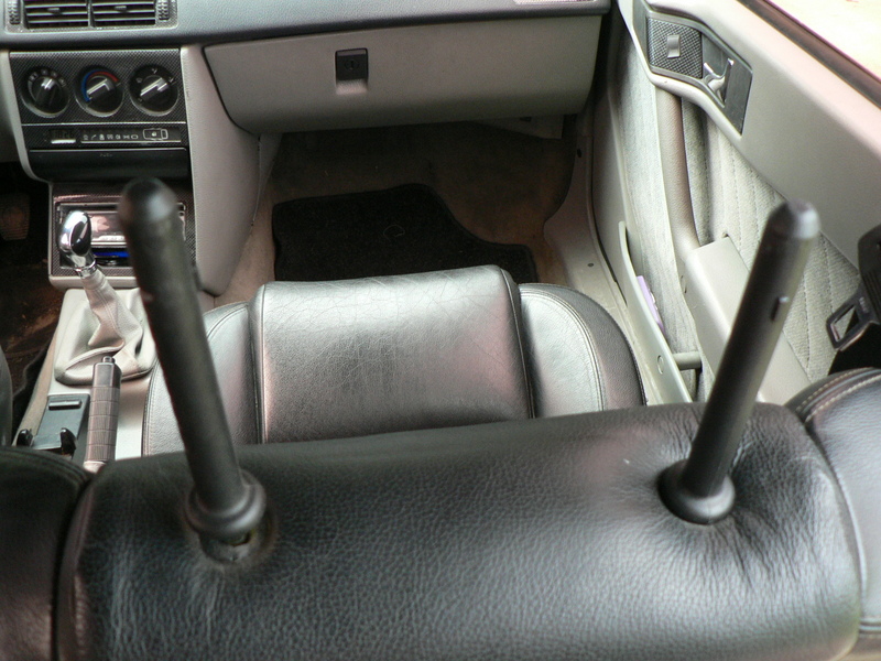

Bazsa1452012-04-26 15:53:29 // 124866
Remek.Csak nekem ilyen a fejtámlám hogy csak egy sima egyenes rúd van benne.
Nekem csuklós a rúdja előre hajtható egy ponton.

Hali. Hogy lehet kivenni az első ülés fejtámláját ? Egyáltalán ki lehet ?:)

A kompresszor csatija egy egy csúszkás csati és a motortérben lévő, a klímához tartozó kábelkötegre csatlakozik a hozzá illő csatiba! Márhova nem is lehet csatlakoztatni!

Megkérhetném a mélyentisztelt klímás kollegákat, hogy valaki nézze meg nekem, hogy a ventillátor hőgomba (szemből a vízhűtő jobb alján) környékén található csatiknak milyen színű kábelei vannak és melyik melyikbe csatlakozik, mert egyenlőre ez nem tiszta! Van két csati is a kábelkötegen, ami a relédoboztól jön (hűtő előtt a zárhídon) és ezek egymásba vannak dugva és szintén a hőgomb környékén vannak! Nagyon köszi előre is!
