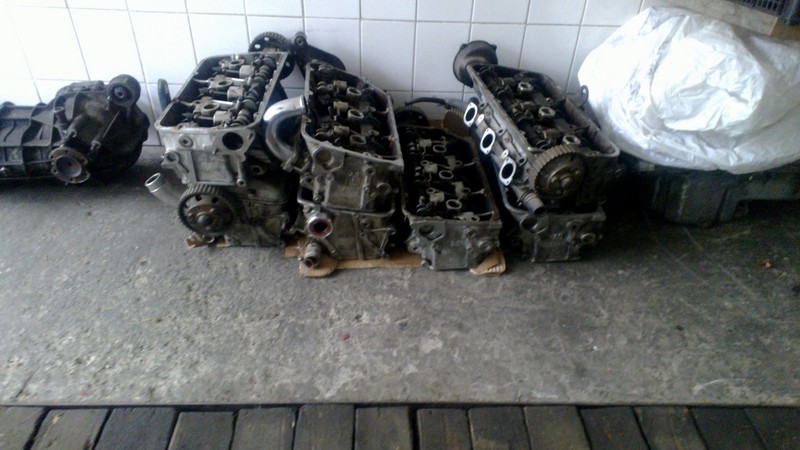

süsnye2012-04-26 15:50:39 // 124865
besz@rok, milyen kincsek kerülnek itt elő.. :))
