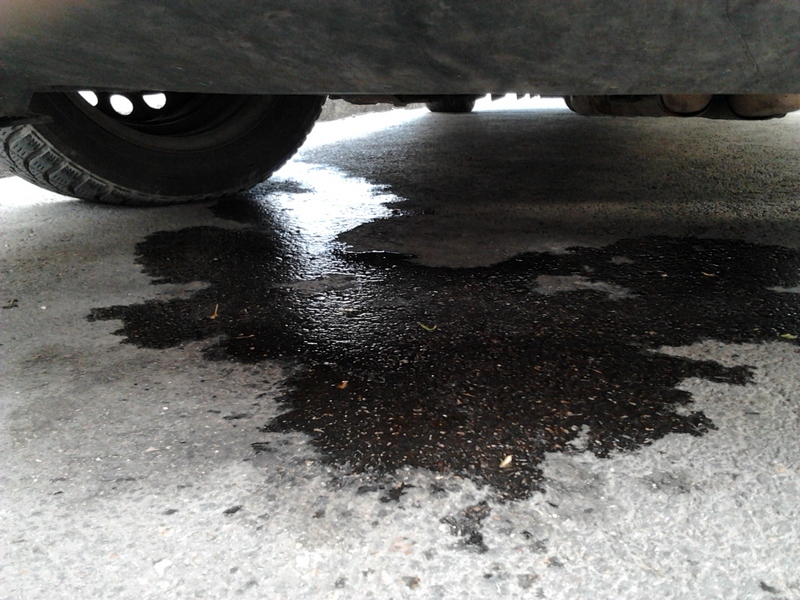

Bazsa1452012-03-12 20:41:13 // 123427
Elvileg nem nagy a baj mert miután hazajöttem és hagytam egy órát folydogálni már nem volt akkora a tócsa mint előtte és a lámpa sem világított a középkonzolon.
Csak nem értem hogy az előző hogy volt nagyobb mikor még a motor sem járt ergo nem volt nyomás alatt...Mindegy, úgy nézz ki a bal alsó részén ereszt kb egy 5 centis részen a forrasztásnál van nedvesség....

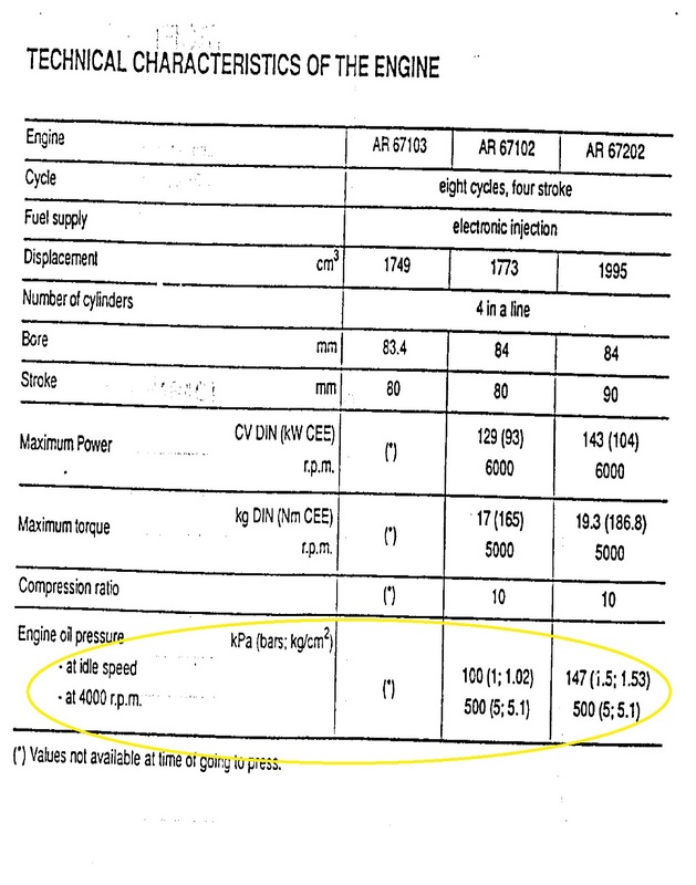

"télen 60 fölé szinte soha nem ment nekem anno, max erős autópálya tempónál! Nyáron is megállt 80 körül!"
sztem annyira nem normális.. nekem nyáron autópályán simán megvan a 100C, ami (tudomásom szerint) az ideális..
most 8C-ben jöttem haza 1 órája.. kb. 10 perc közút, majd autópálya.. 15. percnél már simán a második vonásnál volt az olaj és nem azért, mert kevés van benne.. ;)

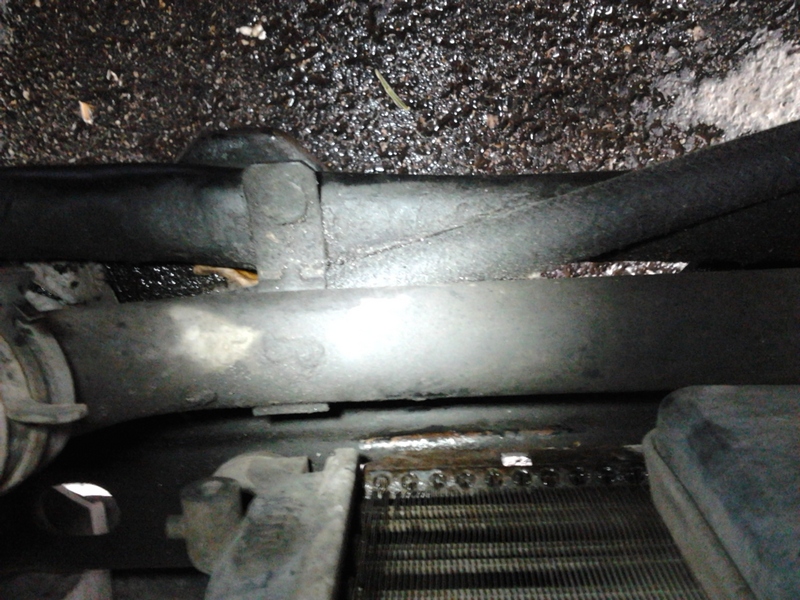

A mai nap sem telt el eseménytelenül...Ricsi bepisilt...:S
Ezt a tócsát egy óra alatt sikerült prezentálnia majd utána 1 liter vizet kért....
10 km-el később már látható jelei vannak a folyás helyének....a hűtő adta fel a harcot...
Persze nem a bordáknál,valahol alul folyik....
Remek, hosszú hétvége,kéne a vas erre most itt rosszalkodik nekem.... :S
Holnap hűtő javítós később meg csere...

Nem tudom, miért akartok 60-65 foknál melegebb olajat?! Mindenki ezen parázik! télen 60 fölé szinte soha nem ment nekem anno, max erős autópálya tempónál! Nyáron is megállt 80 körül! Ez a normális! :)

nálam is teljesen ugyan ez a helyzet, olajhő 60körül megáll, aztán hello :)
