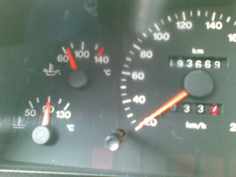

Vikking 3112012-03-11 21:37:06 // 123374
TSak a polemizálás kedvéért:
Egy óra pestre befelé, aztán fél óra visszahűlés, ezt követően még egy jó háromnegyed óra pestezés. Leparkoláskor ezt mutatta a két mutató:
A venti kapcsolt, az olajhőfok hatvanvalahányon...
Ez olyan 8-9-10 fokban volt, telente eddig sem ment fel a mutató
Cartársak! Nyáron azért gondolom, a középső osztásig csak felmegy, ugye? Az 80 fok?

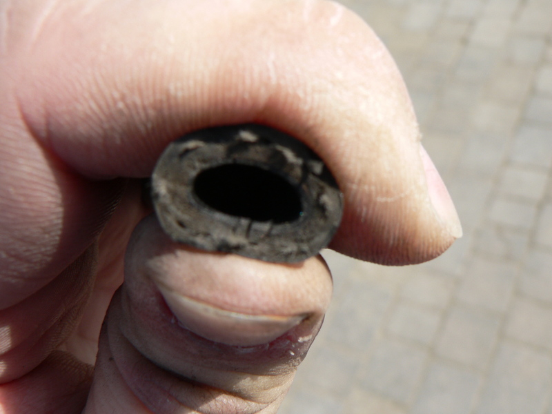

Tegnap kerültem egyet.
Hazafele jövet egy lámpánál beálltam egy pár éves civic mögé, és durva benzinszag csapott meg. Ne mondom, csudás yappán autók...
A lámpa zöld lett, a civic jobbra, én meg balra. Na ezután még erősebb lett a benzinszag.
Ez pár saroknyira volt otthontól, úgyhogy nem álltam meg, hazajöttem.

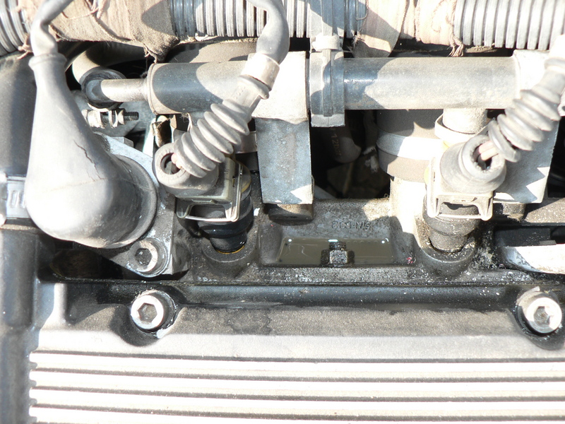

Itthon ezt találtam a motortérben:
Az injektorsora menő gumicső belseje szétrepedezett, állt a benya a vezmód mellett, meg csorgott lefele a generátorba.
Szal két éves semperit csövek...
