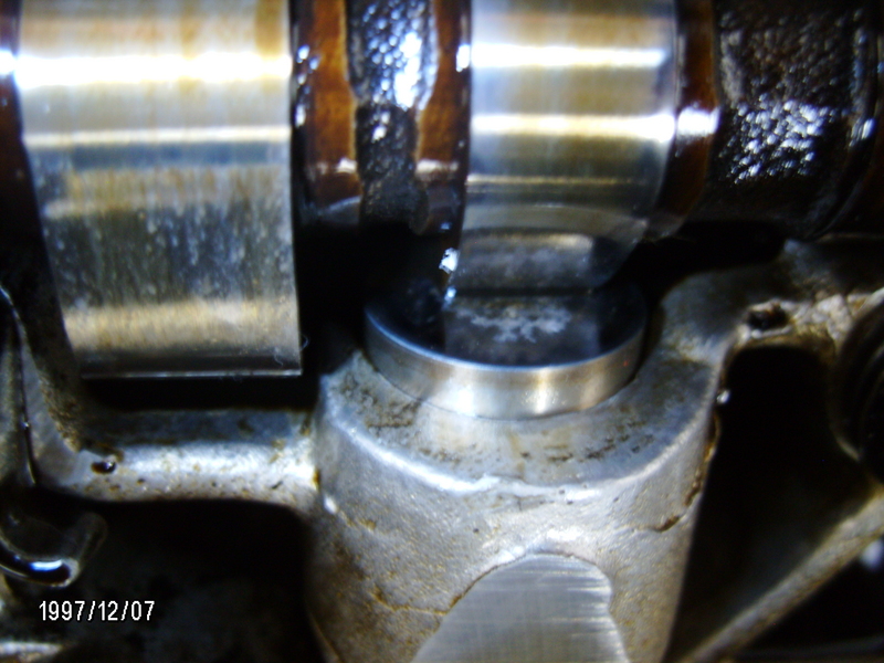

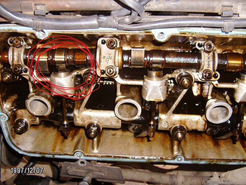

afri2011-02-02 16:05:34 // 110357
ma egy kicsit lelombozódtam! ... :-/
ennyit a márkaszervizekről!! :-(((
nem lehet már itt ebben a kurva országban megbízni senkiben sem!!!!! bassza+!!! :-((
az a legjobb, ha magunknak szervizelünk!!
történt ugyanis:
már eléggé csattogott meginnt a motor a V6-ban, ugye novemberben volt kisebb motorfelújításon, ahol kiemlten megkértem a szerelőt, hogy a 4.hengernél a kipufogószelepemelőtőkét cseréljék ki, mert ki van kopva a teteje! rendben -jött a válasz!
amikor mentem a kocsiért, és fizettem a végelszámolásnál nem kis összeget, beleszámolták a tőke cseréjét is, tehát elvileg az is uj került bele!
pedig már akkorsem lett sokkal halkabb a gép! meg már akkor 0.35re hagyták a hézagot, ami kissé már ilyen kopott motornál is magas érték!
biztos azt hitték, hogy majd hozzájuk viszem később beállíttatni a szelephézagot, ha összekopik a motor ujra! de tévedtek!! :-)
ma szedem le a szelepfedelet, és lám, a régi kopott tőke van benne, ahol már 0.45 volt most a hézag!!!! a többinél is 0.38 körül volt!! ááÁÁÁÁááá!!!!!
most olyan 0.27re állítottam mindet, és sokkal halkabb lett a járása! :-)
de meglátogatom őket, és számonkérem a szervizest, hogy mi a faszé fitettette ki velem, ha ki sem cserélte!!!!!
